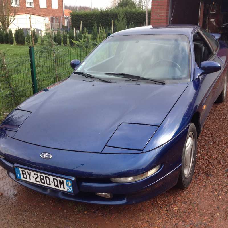

    Bonjour je me présente Jawad je suis du Nord Pas De Calais (Douai) Je suis le propriétaire de d'une Ford Probe 2.0 115cv.
    Sur la voiture un gros entretient à faire niveau moteur vidange j'hésite avec de la 10w40 ou 15w40 vue que j'ai un petit claquement poussoir. Je vais sans doute faire aussi la distribution et pompe à eau pour partire sur de bonne base.
    Je voudrais savoir le niveau de dificulé pour le remplacement des poussoirs. Ce petit tick tick tick à chaud qui semble disparaitre quand le regime moteur monte ne m'inquiete pas
    . Donc voila j'attend votre avis sur ce petit probleme si y'a deja des personne qui on deja changer ses poussoirs hydraulique je suis preneur de tout conseille. Merci :bye:

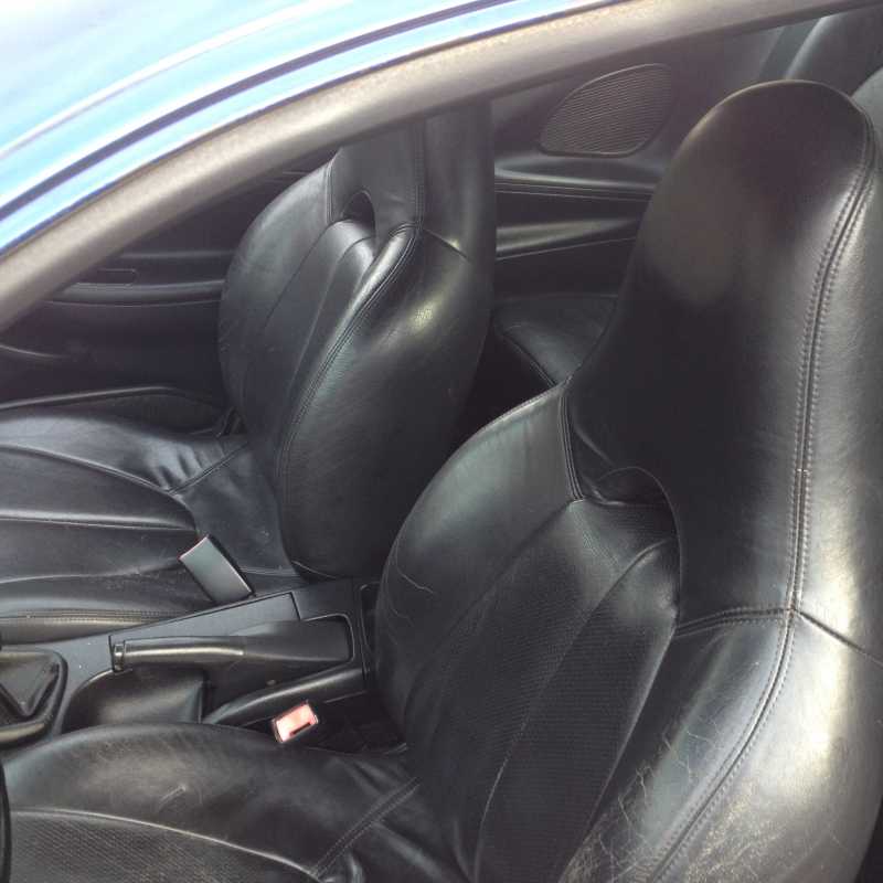

    C'est une bien belle Probe 16V.
    Ça fait toujours plaisir de voir que 20 ans après, il existe encore des Probe en parfait état intérieur et carrosserie. :thup:
