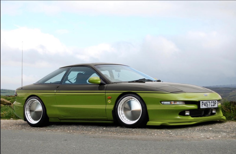

    Je kifferai faire une « prépa «  drift sur la mienne et aller me taper des virages à l’équerre en Probe 🤪
    Avec une petite déco comme cette Probe que je kiffe au niveau visuel ..
