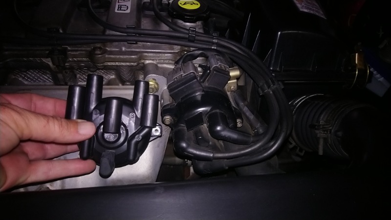

J'ai aussi acheté une tête d'allumeur chez eux mais lorsque je l'ai reçu il n'est pas pareil à celui qui est monté sur ma voiture
Sur mon allumeur c'est inscrit S3.
Pourtant j'ai bien spécifié le modèle de ma Probe et tous les allumeurs sur leur site web sont identiques à celui qu'ls m'ont envoyé.
J'ai contacté RockAuto qui m'ont dit qu'il n'existe aucun autre modèle pour ce véhicule mais peut-être que ma Probe étant une version européenne, l'allumeur à changé.
Ils ne me conseillent pas de remplacer la tête par celle commandée et me l'ont remboursée.
Je vous joins une photo pour savoir si je peux tout de même monter cette tête d'allumeur sur ma voiture.
Merci de vos conseils :)

Bonjour fff et tous,
Pour acheter un allumeur complet ou d'autres pièces détachées, il faut connaitre le VIN de son véhicule. Il est inscrit à différents endroits, c'est la carte d'identité du véhicule, ce qui permet de connaitre son année de fabrication usine et non la première mise en circulation inscrite sur la Carte Grise..
www.ford-probe.fr/electricite/160923-tut...-probe-et-mx6#170966
Liquidation Grossiste Ford-Probe & Mazda MX-6 15 Sep 2021 15:31 #185081
  • Jack_Clint
  • Messages : 7850
En photo c'est un allumeur de type S1 pour Probe 16V - 2.0L année 1994 voir le VIN dont la référence est -- R --
fff - Si ta Probe est de 1995 sur son VIN, sa référence est -- S -- c'est un allumeur de type S3, il faut toujours contrôler le VIN de son véhicule.
Un chapeau d'allumeur S1 ne va pas sur un allumeur S3, il faut toujours changer les pièces détachées par une référence identique, elle se trouve bien souvent sur l'allumeur d'origine.
Pour nos Probe 16V - 2.0L il y a eu 2 sortes d'allumeurs : S1 et S3 rien n'est interchangeable, c'est simplement le résultat d'une évolution de la technologie dans le temps..
