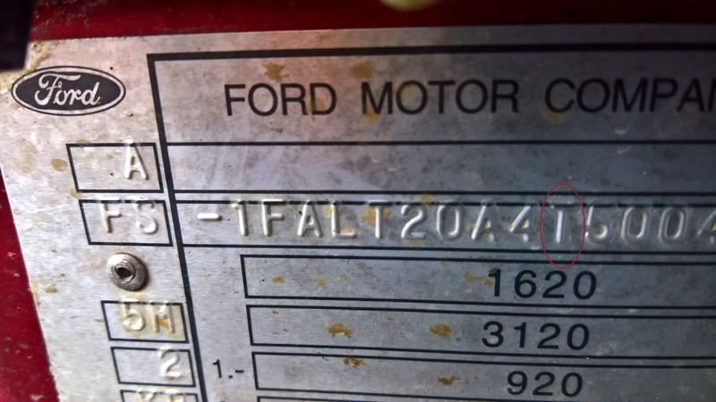

Merci Clint pour ta réponse.
Ma lettre est le T donc 1996 et j'ai bien choisi le lien suivant sur leur site : www.rockauto.com/fr/catalog/ford,1996,pr...distributor+cap,7120 pour une voiture de 1996.
Alors que ma tête d'allumeur semble être de 1997.
C'est bizarre non ?

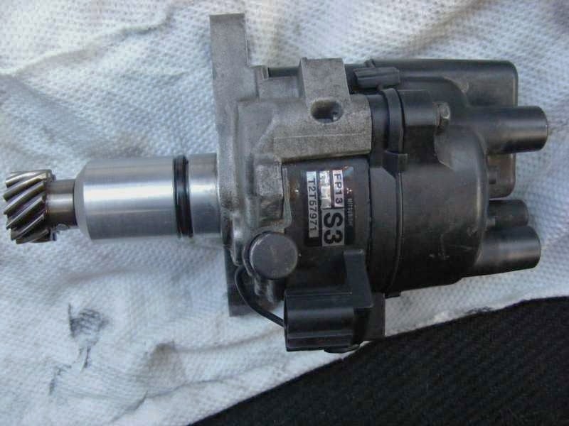

A partir du 10/95 les allumeurs sont du type S3 et ceci jusqu'à la fin de construction des Probe 16V - 2.0L
Allumeur S3 - Le branchement des fils de bougies se fait par le devant.

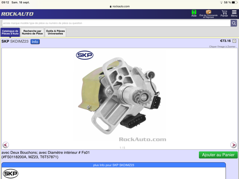

Bonjour à tous ,
J’ai acheté et installé sur la mienne le skp mz23 chez Rockauto.
Idem que le modèle d’origine . C’est ce model qu’il te faut.

Flyludo,

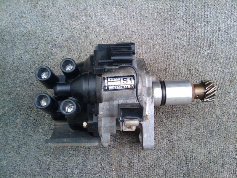

Si tu as une Probe 16V des années 93 au 10/95, sur la plaque VIN on a la lettre -- R -- tu as bien un allumeur de type S1 référencé T6T57871 ou aussi appelé MZ23 comme sur ta photo, c'est exact.
fff possède sur sa plaque VIN la lettre -- T -- c'est une Probe 16V de 1996 donc un allumeur S3 - T2T57971 c'est marqué sur l'allumeur, c'est à contrôler par fff..
Modèle Probe avec codes VIN
P = 1993
R = 1994
S = 1995
T = 1996
V = 1997
W = 1998

Liquidation Grossiste Ford-Probe & Mazda MX-6 03 Nov 2021 21:50 #185315
  • Jack_Clint
  • Messages : 7850
Bonsoir,
Ce sont 2 allumeurs totalement différents, on a eu en premier l'allumeur S1 jusqu'au 10/95, ensuite le S3 a pris le relais juqu'à la fin de la fabrication des Probe.
Un allumeur S1 doit-être changé par un allumeur S1
Un allumeur S3 doit-être changé par un allumeur S3
