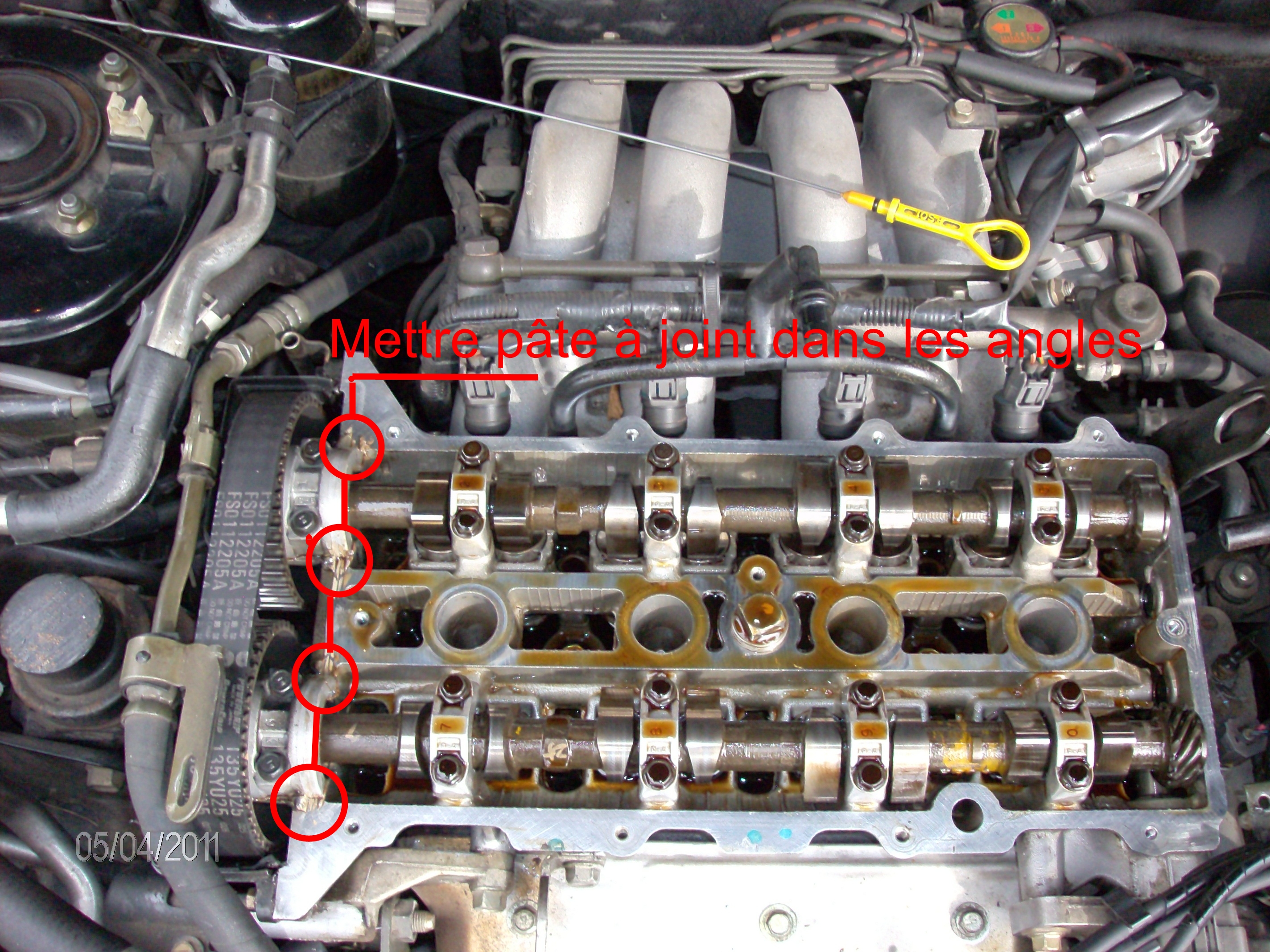

Trouver de l'huile moteur sur les 2 pignons d'AAC et aussi de l'huile en quantité non négligeable sur la courroie de distribution, qui glisserait, puis se décalerait vers le cache de protection en plastique, jusqu'à s'effilocher contre ce cache puis casser..
Je n'ai jamais entendu parler que de l'huile moteur avait fait un tel travail de destruction ? Jusqu'à détruire une courroie de distribution, pour moi c'est nouveau, cette affaire mérite d'être élucidé puisque maintenant on a deux Probe dans ce cas de figure presque identique. Aurait-on oublié de mettre de la pâte à joint dans les angles des AAC ? Parce que l'huile peut couler par ces endroits.
Par contre le cache en plastique de protection est bien trop près de la courroie de distribution, ça ! C'est un fait bien réel, je dirais à une distance de 2 mm environ (voir la photo).

Au montage d'origine du couvre culasse.
Les mécaniciens ont mis quelques plots de joint souple dans les angles des AAC , parce que le joint d'origine ne suffit pas à jointer correctement dans les angles, c'est une précaution supplémentaire qui a été prise.
Avec le temps, le joint d'origine s'affaisse sur lui-même et l'huile moteur passe par des petits espaces, ce qui fait que l'on peut trouver de l'huile moteur dans les puits de bougies. Ceci a déjà été constaté ici-même, mais pas de casse de courroie de distribution dû à un décalage de celle-ci provoqué par une légère fuite d'huile moteur, ça ! C'est nouveau.

Effectivement, est-ce qu'il ne manquait pas de pâte à joints pour colmater...? Cela ne m'étonnerait pas...Les faits sont malheureusement bien réels. Et comme je l'ai souligné précédemment, je soupçonne l'ancien proprio d'avoir fait appel à des "pseudos" mécanos, payés au noir, qui faisaient le minimum vital, et que tous se moquaient de faire durer la voiture dans le temps... Bref, c'est une période révolue, et cette Probe, qui est devenue mienne aujourd'hui, retrouve une seconde jeunesse.

Salut moi aussi j'ai eu cette fuite dans la distribution et ca m'a déformé les plastiques de distribution, en faite la fuite venais des joint spy des arbres à cames et vil. Avec l'âge le caoutchouc durci et n'est plus étanche
