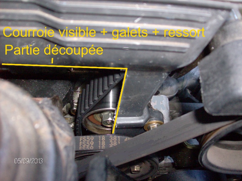

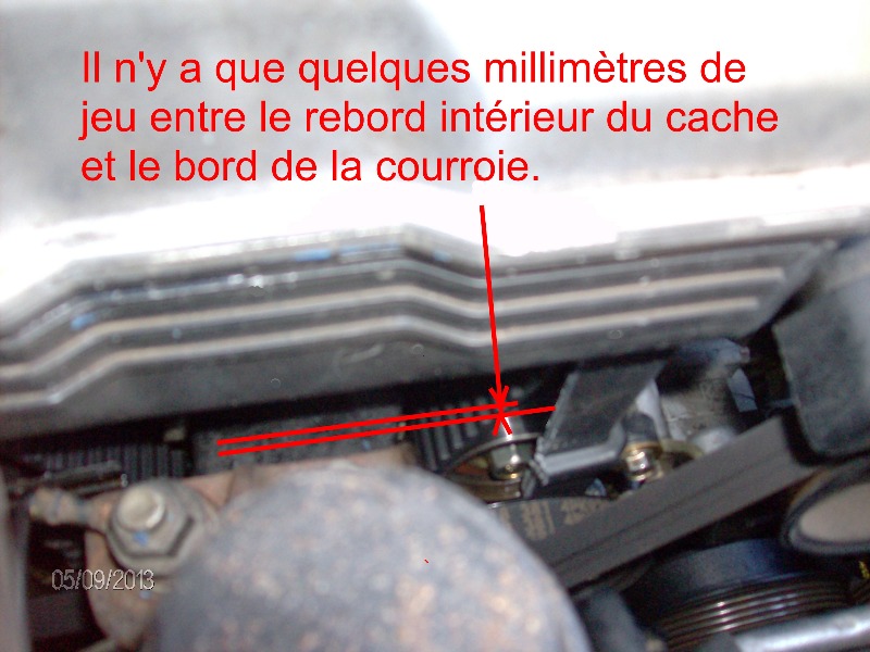

    Ce bruit de clac-clac-clac a fait couler beaucoup d'encre, jusqu'au jour où j'ai eu ce même soucis. J'ai pensé immédiatement à un problème mécanique grave, sans mettre en cause ce fichu flasque de protection en plastique noir, qui lui, à force de chauffer et donc de vieillir se met à vibrer. Ce n'est pas facile de mettre en cause un simple flasque en plastique qui va émettre une résonance en phase avec les trs/mn du moteur.
    Il a donc fallut que je fasse tourner le moteur, en retirant la partie haute du flasque de protection de la courroie de distribution. Et là ! Miracle, je retrouve un bruit moteur normal. Ayant besoin de mon véhicule tous les jours, je remonte l'ensemble après avoir fait une découpe avec un fer à souder qui enlève ce bruit. C'était en 2013 et c'est resté ainsi, en attente de la prochaine courroie de distribution...

    En tout cas dans ton système, on peut voir l'état de la courroie régulièrement.
