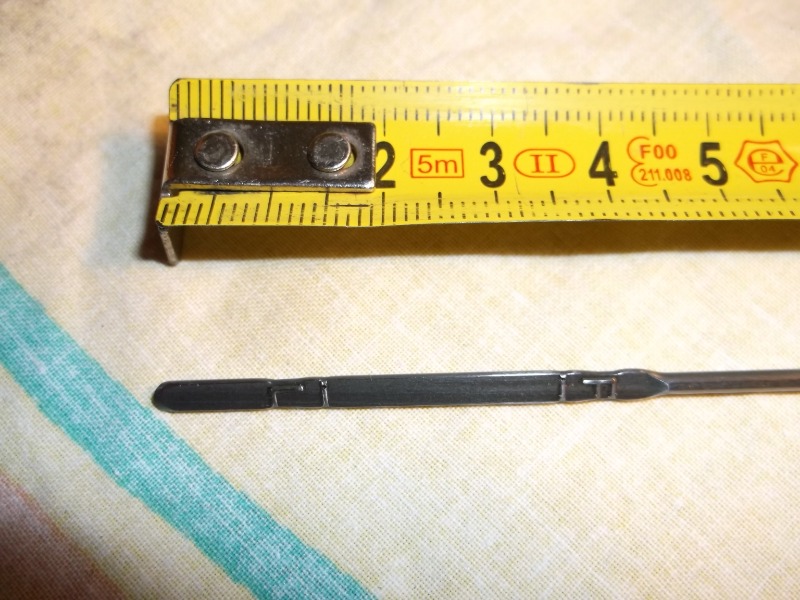

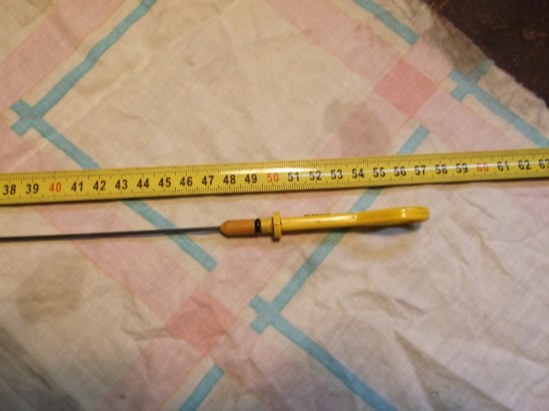

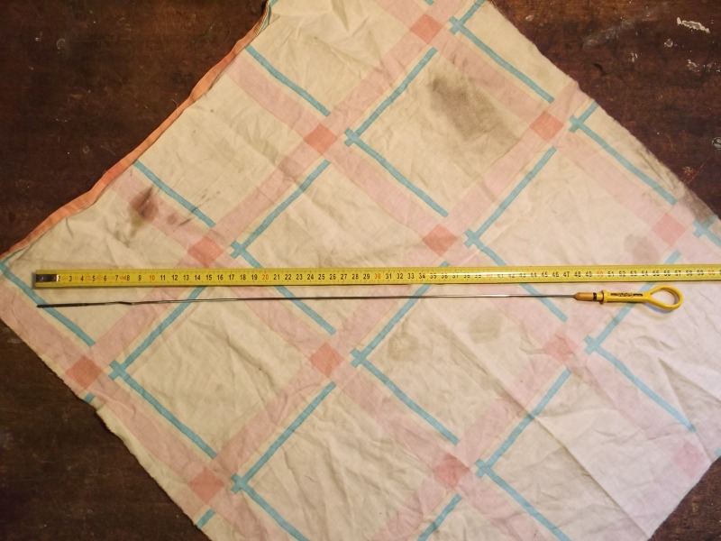

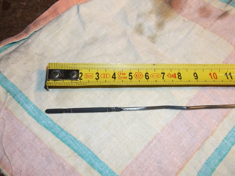

    Bonjour legired,
    J'ai un peu de temps, je vais te faire des photos de ma jauge d'huile Probe 16V de 94 avec les dimensions à coté. Comme ceci tu pourras comparer avec ta jauge, sachant que le plein full du 16V fait 3.5 litres d'huile avec filtre inclus..
    On a déjà relevé des soucis avec un carter d'huile trop rempli. Contrôler sa jauge d'huile est très important pour la longévité du moteur.
    A +
    Jauge d'huile Probe 16V - 2.0L année 94, capacité carter moteur 3.5L, inclus le filtre à huile.

    Super merci !
    par contre, j'imagine que la jauge diffère entre le v6 et le 16v ? en tous cas ça va me permettre de comparer avec celle que j'ai dans le moteur, et celle que j'ai reçu d'aliexpress

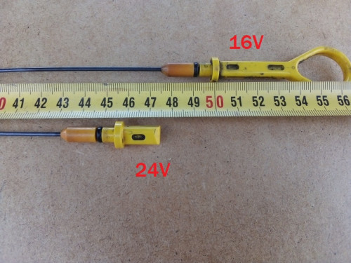

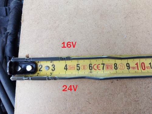

    Merci clymeric,
    On voit que les embouts des jauges 16V et V6 ne sont pas les mêmes, ce détail est important.
    3.5 litres d'huile moteur pour le 16V et 4.0 litres pour le V6 y compris le filtre à huile qui est le même pour les deux motorisations..
    Dimensions des jauges d'huile moteur Probe 16V et V6 23 Juil 2022 16:54 #186810
    L'emplacement du tube de la jauge ne se trouve pas au même endroit, le 16V doit probablement être plus courbé par rapport au 24V.
    Les carter n'ont pas la même forme non-plus.
    Ceci explique la différence de longueur du niveau d'huile, plus courte pour la 24V malgré une capacité supérieure de 0,5L.
