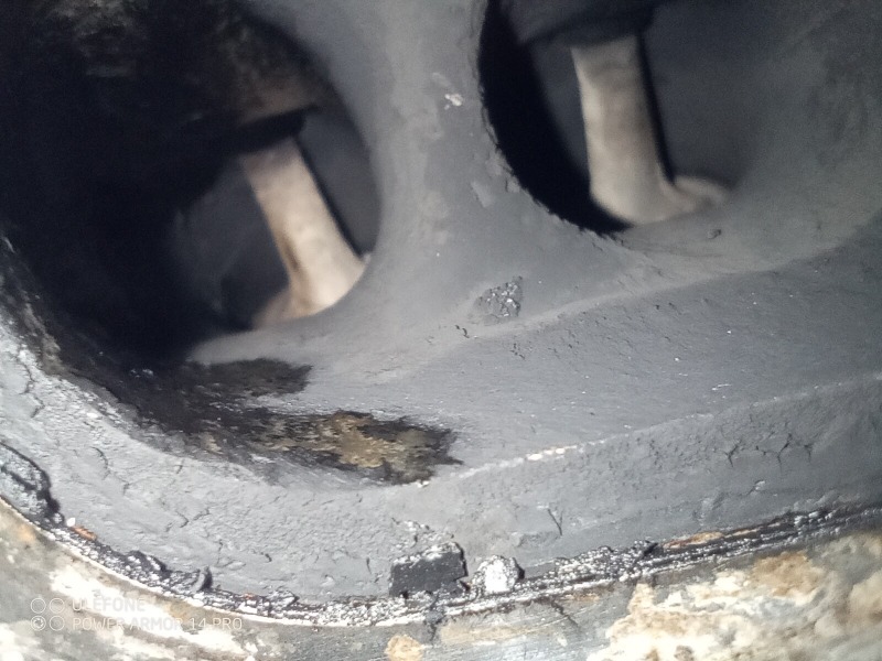

Salut a toutes tous,
Perso ,j'avais une conso d'huile d'un litres au 5000 km,en remontant mon collecteur d'échappement pour mettre un inox ,j'ai vu qu'une soupapes d'échappement suinter l'huile,(joint de queue de soupape).
Je suis dans le sud,je suis passé à de la 20w50,depuis ma conso d'huile est quasiment nulle.
Je sait que c'est repousser l'échéance du changement de joint,mais je suis curieux de voir combien de temps ça vas le faire.

Excellent dépannage en 20w50, tiendra le temps que ça tiendra.
