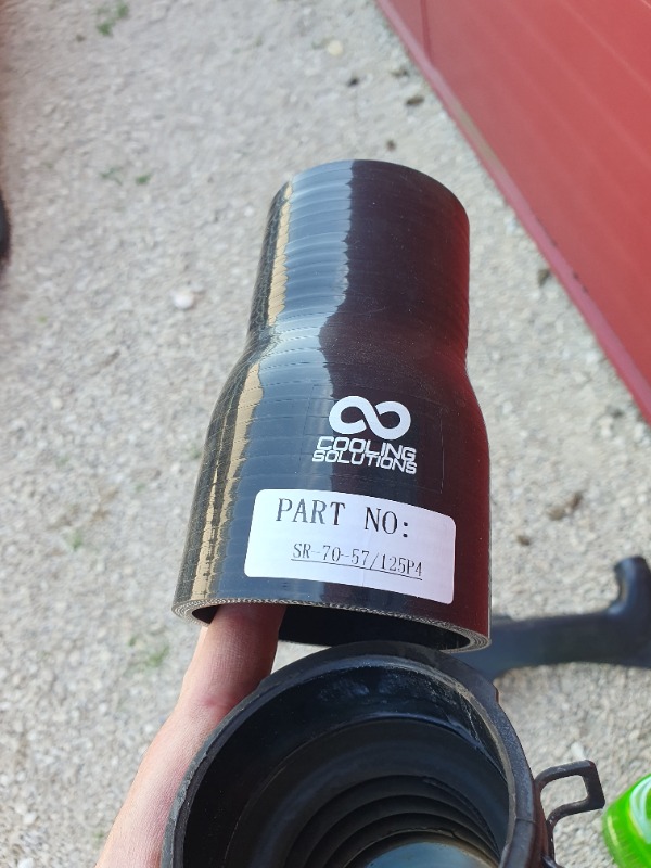

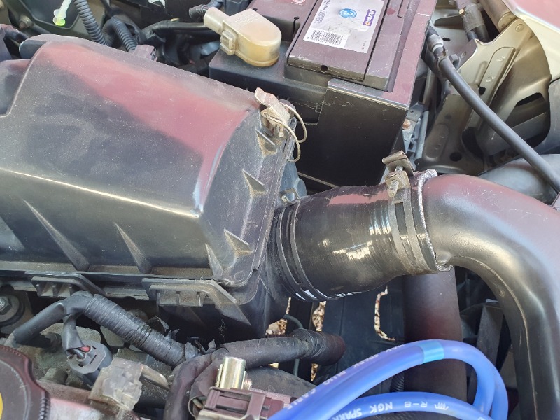

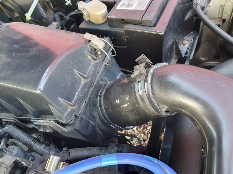

    En même temps que je changer mon radiateur, j'en est profité pour changer la durite ondulé d'arriver d'air.
    C'est un manchon réducteur 70/57 en 125mm de long.
    Commandé sur driftshop pour 20€ environs frais de port compris.
    Faut juste le recouper un peu du côté 57 MM car trop long.
    Voilà, en espérant que ça peut aider
    Est les colliers d'origine vont dessus

    Cool ! C'est très bien d'avoir ce détail concernant ce manchon réducteur situé juste avant le filtre à air.
    Ce manchon réducteur d'origine est sous la forme d'un soufflet, il aurait tendance à se fendre par endroit lors du démontage/remontage. J'avais démonté toute cette partie d'arrivée qui va au filtre à air pour enquiller avec plus d'aisance mon nouvel allumeur S1

    Oui moi avec le temps et les démontages il était fendu à 3 endroits.
