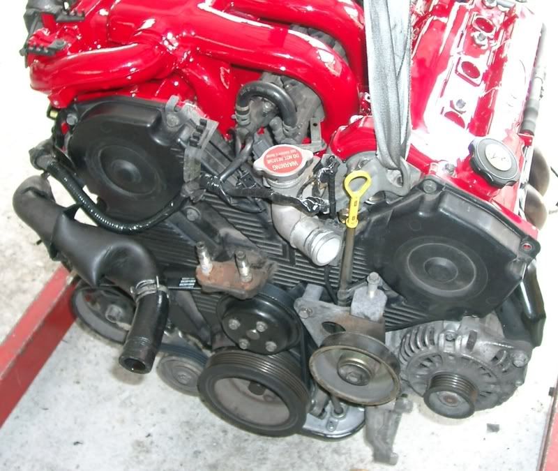

Re: grosse fuite 02 Jan 2008 19:10 #86558
Bon voici des photos:
On voit bien la différence au niveau de la platine ? quatre trous qui reçoit la poulie, l'une a un centrage de 16 mm et l'autre de 32 mm.
Maintenant si tu regardes bien sur ton moteur tu dois pouvoir identifier celle qu'il te faut. M?me par le haut elle doit ?tre visible.
C'est la poulie noire en bas, juste au dessus de la poulie de vilebrequin et qui tient donc avec 4 vis.
Re: grosse fuite 02 Jan 2008 19:18 #86561
  • jo
  • Portrait de jo Auteur du sujet
  • Messages : 542
alors, le diam?tre est celui de la platines qui dépasse du cache noir ( entre les 4 vis)?
Re: grosse fuite 02 Jan 2008 19:21 #86564
Oui, c'est le trou central de la poulie.
Re: grosse fuite 02 Jan 2008 19:27 #86566
  • jo
  • Messages : 542
je vien d allé voir, on y voit bien par dessus.
sur la mienne, j ai un téton en deux volumes qui resort, c est quel diam?tre celle-la?
Re: grosse fuite 02 Jan 2008 20:38 #86581
Diam?tre 32 :cry: pas de chance c'est pas la bonne ! :cry:
