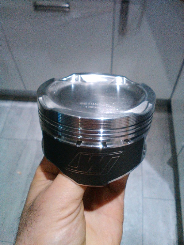

Petit retour dans le temps nous sommes en 2017 achat des pistons et bielles renforcer. Alors oui j'ai mis beaucoup de temps à remettre en état le moteur et je n'étais pas beaucoup sur le forum mais la vie fait qu'il y a des priorités, à cette époque je n'avais plus mon garage auto

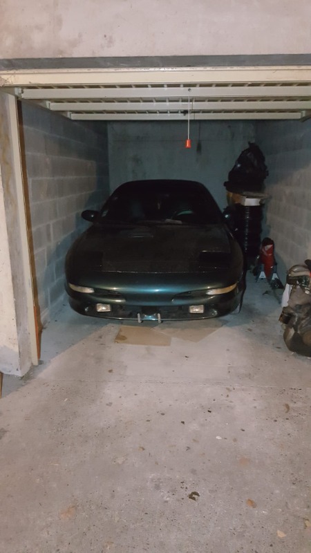

Ensuite après 1 an j'ai déposé le moteur tant bien que mal dans ce box en souterrain sans électricité.

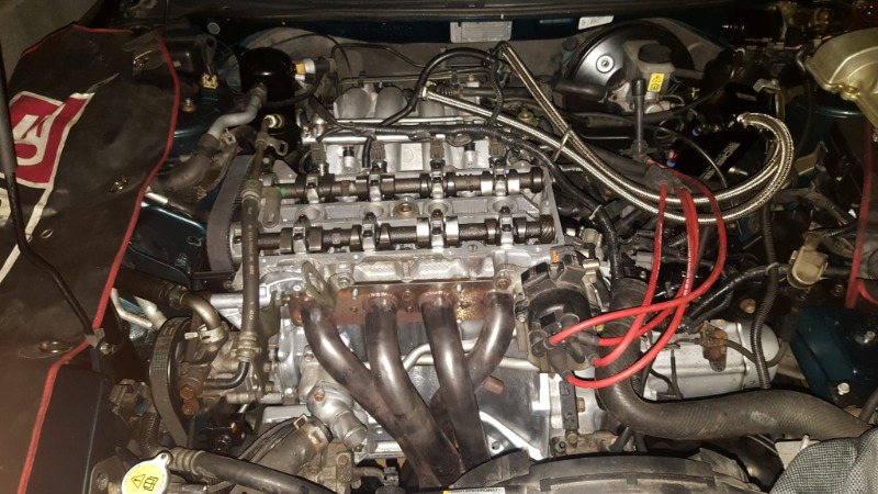

Joint de queue de soupapes ou segmentation HS ? 22 Avr 2024 19:13 #189526
  • chadi119
  • Messages : 529

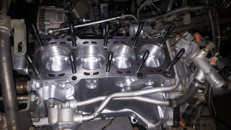

La suite à été plus simple et agréable
Pose des goujons de culasse ARP puis la culasse.
Pour la culasse juste un nettoyage et un rodage de soupapes et joints de queue de soupapes neuf.
J'avais bien avancé au moment du confinement et je me souviens que j'avais la remise en route la veille du 2eme confinement.
Joint de queue de soupapes ou segmentation HS ? 22 Avr 2024 19:22 #189527
  • chadi119
  • Messages : 529

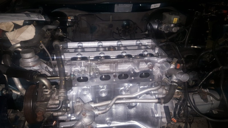

Pose des aac Cork sport, puis distribution neuve, collecteur d'échappement 4/2/1.
J'étais assez content de moi malgré le faite que ça ai pris beaucoup de temps.
Joint de queue de soupapes ou segmentation HS ? 22 Avr 2024 19:27 #189528
  • chadi119
  • Messages : 529

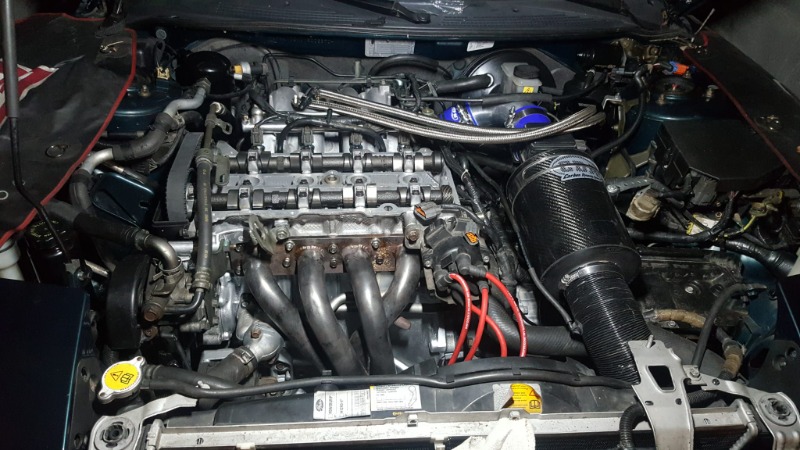

Voilà une mise à jour que je devais faire depuis longtemps qui j'espère vous plaira, en tout cas je l'aime bien ma petite probe et mes enfants aussi l'adore!

  • Messages : 3311
J adore ce genre de post ;).
C est du bon taf. Quand j ai refait a neuf mon 16v j'avais chronométré le temps passer, et de mémoire c était environ 48h de taf étalé sur 3ou 4mois je crois. J ai la chance d avoir une chèvre, un porte moteur,et de l espace contrairement à toi... Respect.
Joint de queue de soupapes ou segmentation HS ? 22 Avr 2024 21:19 #189531
Félicitations à toi , beau travail dans des conditions pas évidentes !
Le temps ne compte pas quand on aime mais parfois on peut trouver le temps long..avant une remise en route !
Bel exemple de restauration du bloc moteur dans les règles 👍😉
Joint de queue de soupapes ou segmentation HS ? 23 Avr 2024 11:03 #189535
Bonjour à toutes et tous,
Je me souviens de ce Topic très détaillé avec de nombreuses photos, refaire un moteur dans un si petit endroit, relevait du tour de force, il faut une sacrée motivation en soi et du courage.
Bravo..! :thup:
