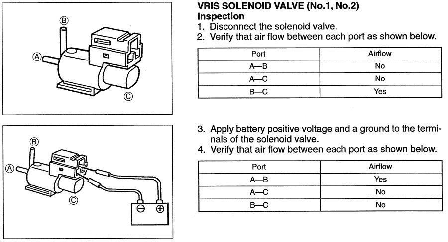

    My MX-6 V6 29 Aoû 2016 20:42 #177252
    Déjà, vérifier que toutes les durites sont bien en place, sur les solénoïdes, les valves et les petites chambres sous le collecteur d'admission.
    Si tout est ok, voir pour tester les solénoïdes de VRIS selon la procédure:
