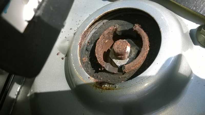

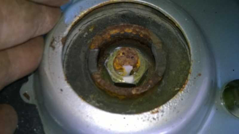

    bon, apres 325.000 km, il va etre temps de remplacer les suspensions arriere mais d'abord comment sont les coupelles d'amortisseurs quand on connais les soucis que Diablus avait decouvert sur la sienne.
    aujourd'hui reprerage de l'etat:
    la gauche:
    la droite

    Salut JMS072,
    Effectivement il y a de la rouille, je me souviens aussi des photos de Diablus qui avait refait ses amortisseurs.
    Maintenant tu as une donneuse d'organes, c'est cool. :wink:

    la rouille est juste superficielle,le metal n'est pas tres attaqué car le fond des coupelles n'est pas touché :)
