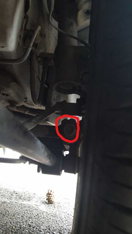

    bonjour,
    sur le tuto de remplacement du train arrière,j'ai mis qq photos pour l’agrémenter . Mais il en manque deux.... les deux qui se trouvent derrière les bras inférieurs(avec le trait rouge). Ce post n'est pour vous demander comment les change t'on ,mais pour savoir s'il y en a qui l'ont déjà fait ,et tout particulièrement l’épisode concernant le boulon de 21 qui se trouve derrière la roue ( entouré en rouge). sachant que la clé a choc pneumatique,réglée au plus fort n'y fait rien !!!!

    C'est le CT qui te demande de mettre du neuf ?
    Je pense que pour dévisser cet écrou.
    il te faut mettre du dégrippant pendant au moins 24h00 qu'il puissent pénétrer à travers le filetage, puis avec une clé à pipe et une rallonge creuse en acier de 80 cm de long, tu devrais réussir à dévisser l'écrou. C'est juste une suggestion, je n'ai jamais eu besoin de démonter cet écrou.

    salut jack ,
    non pas de CT, juste en phase de remise en forme!!!
    Je le tenterai avec un bout de tube, mais j'ai peur de casser( et si j'ai peur, ça va arriver) !!!
