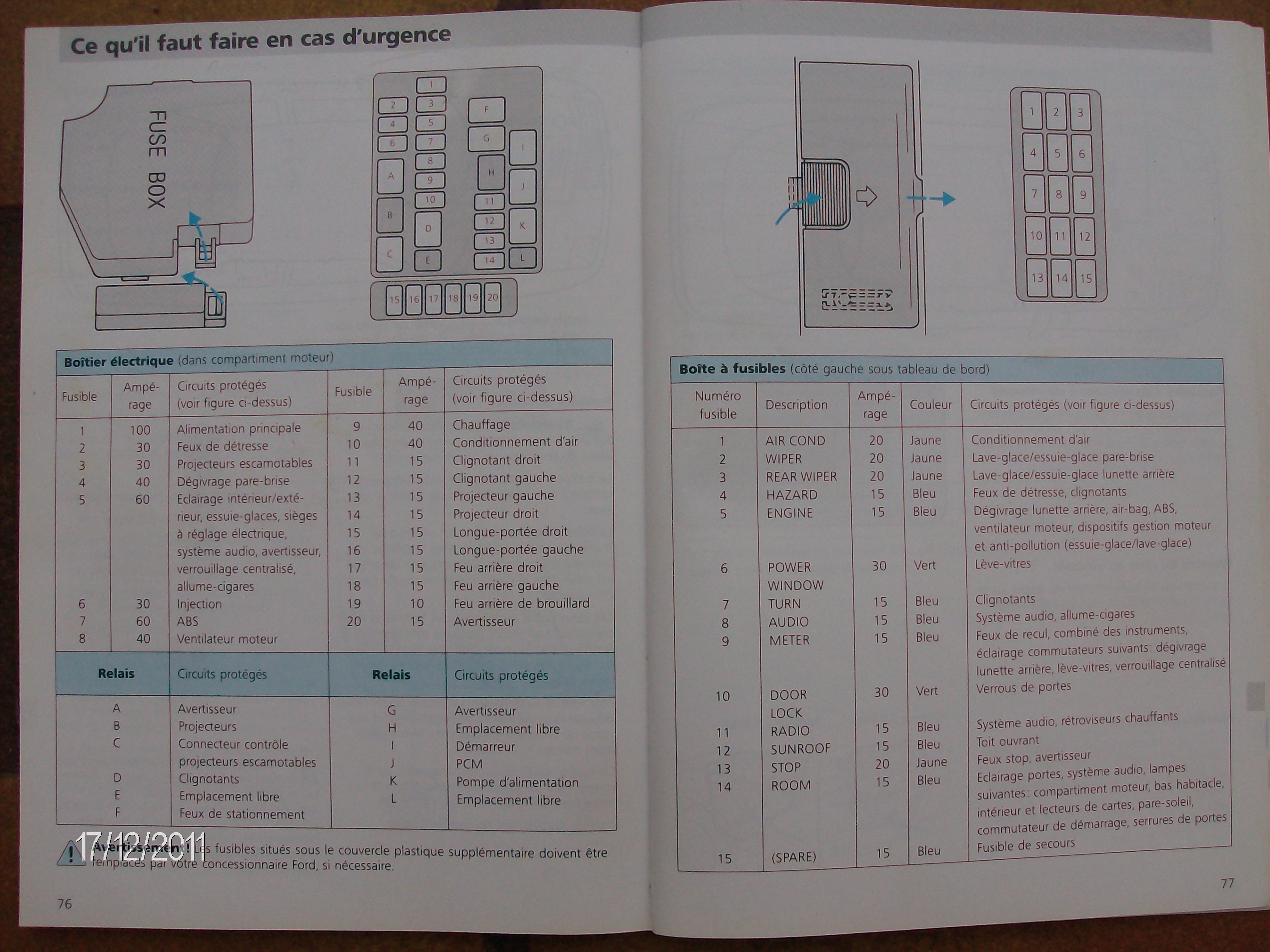

    L’électricité ne m'aime pas :( 02 Mai 2014 13:24 #165895
    Clignotant gauche, c'est le Fusible N°12 de 15A (déjà contrôlé). :thup:
    Il se peut que tu aies oublié de rebrancher un connecteur en dessous du tableau de bord ? (supposition)
    Sinon, regarde si le jus arrive bien au fusible N°12 clignotant gauche activé.
