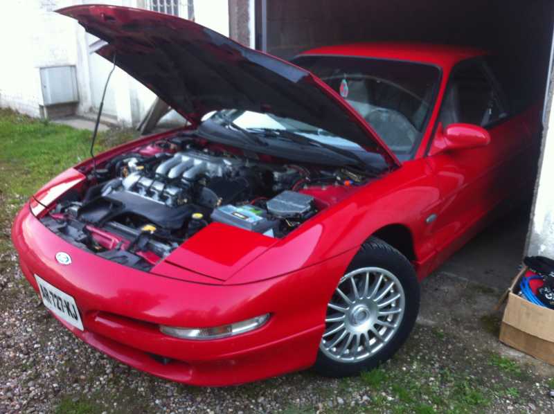

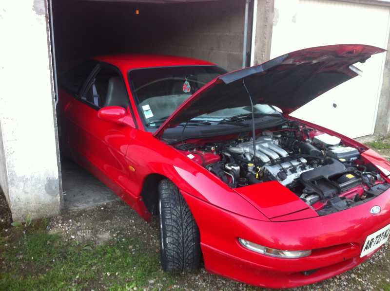

Voici des foto d'aujourd'hui juste quel que chose a revoir galet accessoire et la clanche droite extérieur à changer...
