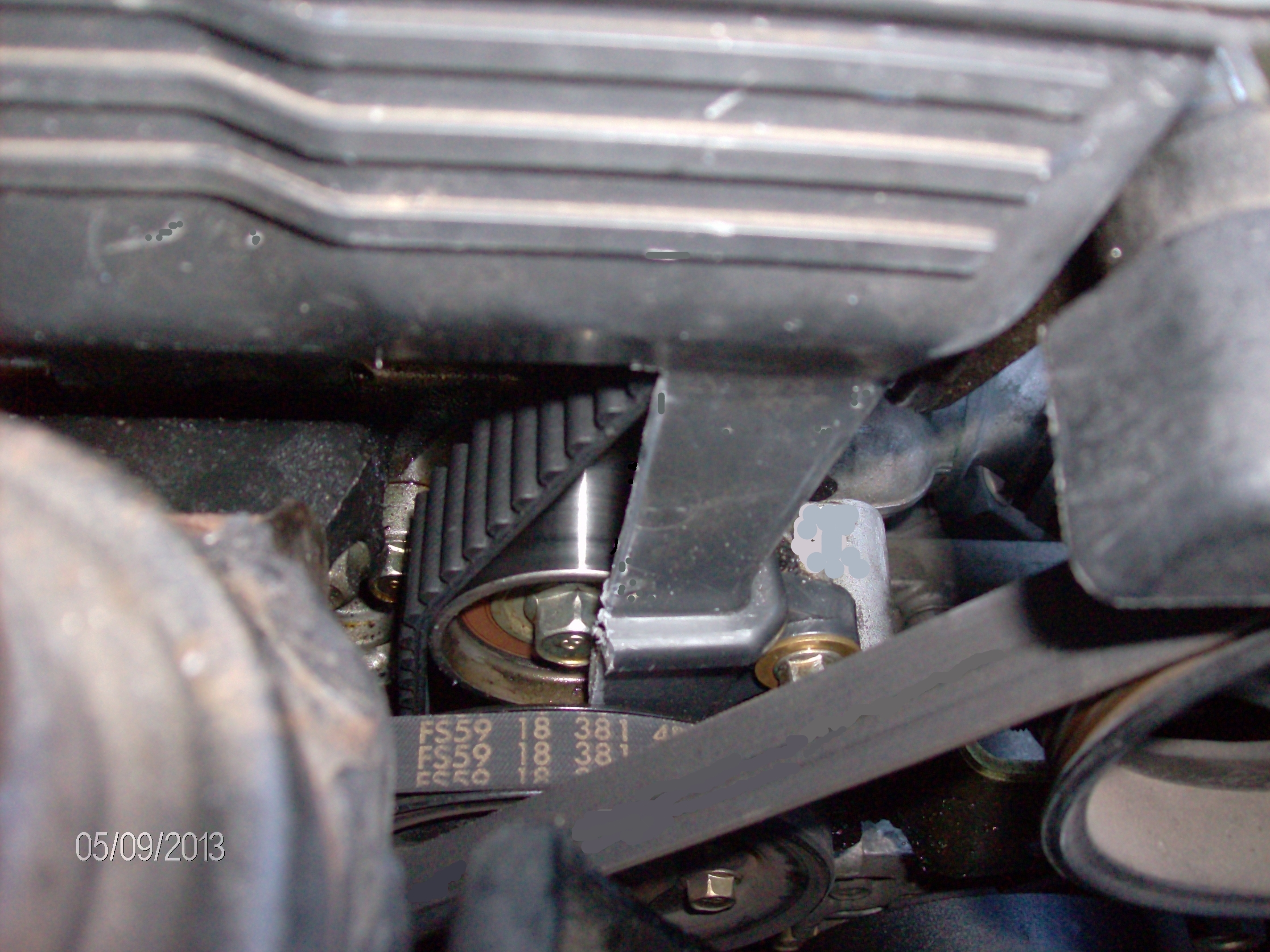

Sur ma probe j ai vu ma courroie d accessoir clim/da qui c est bouffee sur l exterieur..
De plus je vois ma courroie de biais sur la poulie du compesseur..j ai regarder le compresseur pas de jeu dans la poulie .. elle a du prendre un pete y a du voile sur l exterieur de la poulie(cote longeron)
Je suppose que l ancien proprio d avoir demonter la boite ou moteur et d avoir ecraser la poulie sur le longeron...
Bref au demarrage j ai un clac clac leger au niveau du compresseur
Et a l enclanchement de la clim ca gresille fort vers le compresseur(un peu comme les clim portative de maison)
Ca vous fait ca auss ssur votre probe ? Je peux pas comparer sur mon autre probe la clim est hs...

Il n'y a aucun bruit bizarre (clac-clac ou grésillement quelconque) lors de la mise en service de ma Clim, seulement un très léger à-coup lors de sa mise en service en roulant. Ce qui fait qu'en cas de besoin pour doubler plus rapidement un véhicule, je coupe ma Clim, puis je la remets ensuite en service.. Je fais ceci aussi sur d'autres véhicules.
Fais-nous une photo de ta courroie d'entrainement d'accessoires qui est de traviole, on verra mieux sa forme. Les crans de cette courroie sont-ils bien positionnés dans les crans des poulies d'entrainement ?
Une vue pas facile à prendre en photo.
Le cache de protection plastique de la courroie de distribution a été volontairement découpé à cet endroit.

Si la poulie de ton compresseur a pris un choc elle doit etre voilé, donc HS... je serai pas étonné que ton compresseur de clim n ai pas aimé la blague, un conseil démonte ton compresseur, met une courroie plus petite pour rouler sans la clim et eviter de bloquer ta probe, et change ta poulie ou compresseur au complet, et faire recharger ta clim!

J ai ete voir sur la probe que j ai pris pour piece detacher que j avais remisé...
J ai pas de bruit sans la clim...par contre elle grisille mais moins fort quand la clim est enclanchée...debut de la fin aussi pour elle je pense...
Sinon j ai recuperer un autre compresseurr sur un probe
J espere qu il est encore bon...
Je vais essayer de demonter l ensemble electro de la poulie/poulie je pense que ca viens de lui..sinon obliger de tout changer et faite recharger la clim...la je voulais pas...
