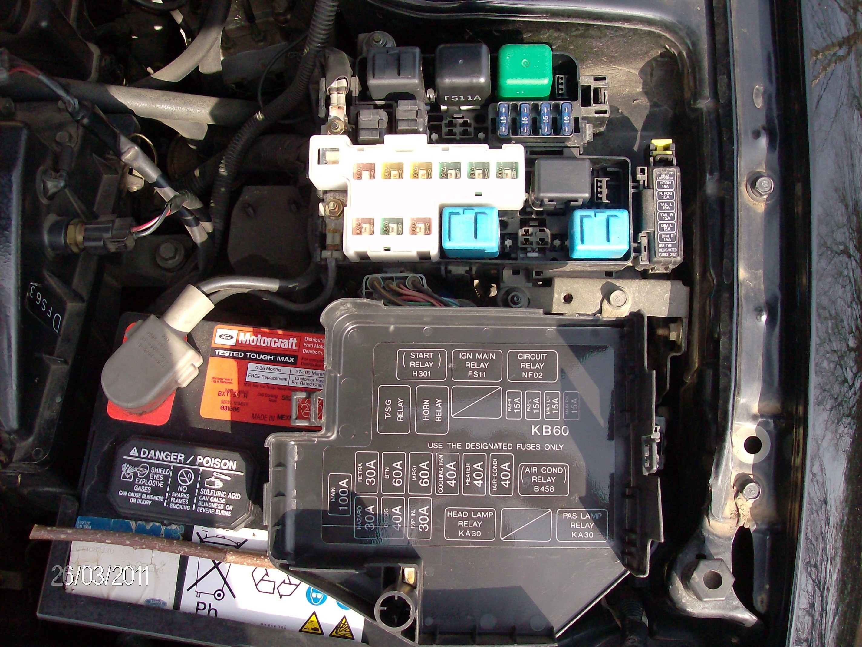

Dévisse le bouchon métallique du radiateur pour voir si le niveau de LDR est ok ? Voir ma photo sur la page N°1
voir si le niveau du LDR est ok dans le bocal.
Si le niveau de LDR est ok partout, retire ton Calorstat et refait le plein de LDR et vois ce que ça donne en roulant.
Tu peux aussi tester ton Calorstat dans une casserole d'eau que l'on porte à ébullition, tu dois voir le Calorstat s'ouvrir.
Il se peut aussi que ta pompe à eau soit défectueuse ? Donc tu aurais une fuite du LDR à cet endroit, voir les traces du LDR au sol.
Pour le relais que ton garagiste doit changer, je ne vois pas lequel ? Ils sont tous là sur cette photo, c'est à lui de te le dire.

Relais + fusibles Probe 16V année 94
www.ford-probe.fr/index.php?option=com_k...542&Itemid=59#178758
