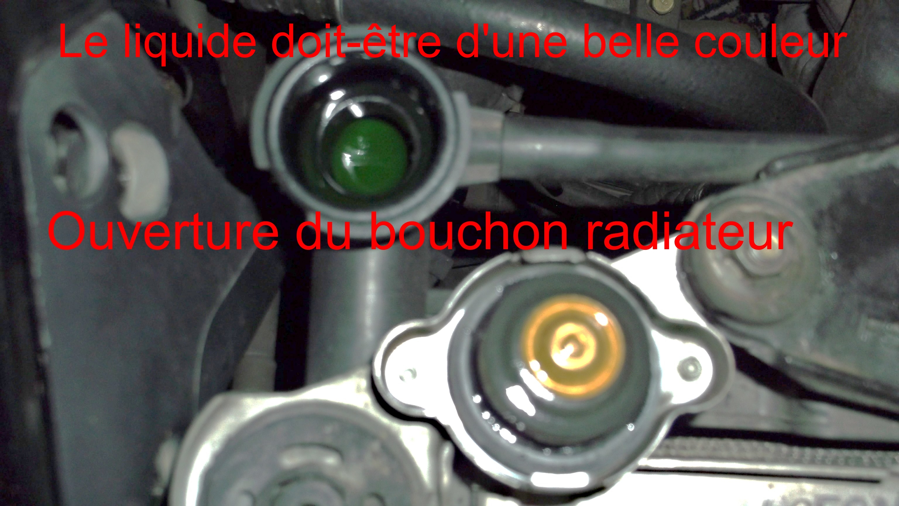

Le LDR peut-être rajouté au Maxi de la réglette graduée se trouvant dans le vase d'expansion en plastique, ce vase d'expansion comporte un trou sur sa partie supérieure. Donc pas de soucis, si on met un peu trop de LDR, le trop plein s'évacuera par ce trou, lorsque le moteur montera en température.
Important ! Le niveau du LDR doit-être contrôlé en dévissant le bouchon métallique du radiateur (moteur froid) le LDR doit apparaître presque au même niveau que le bouchon, comme sur cette photo.
Probe 16V année 94
