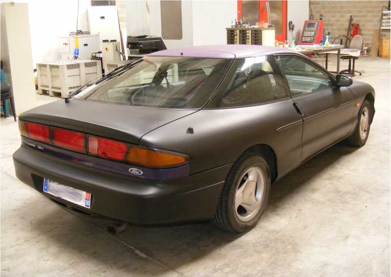

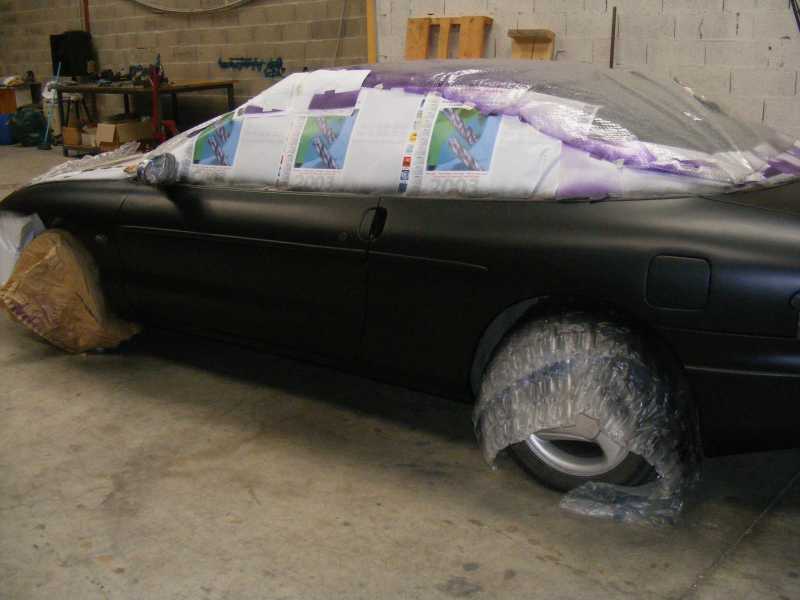

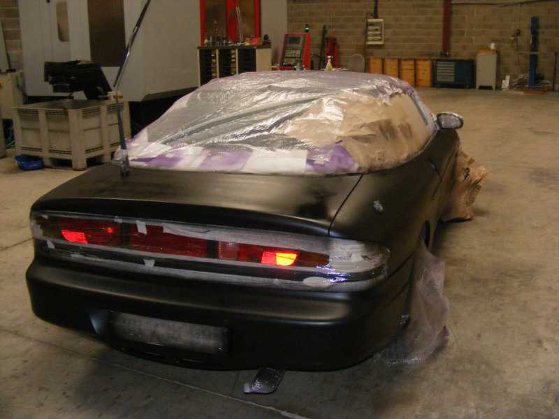

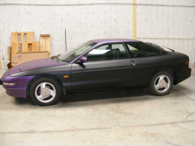

Comme la peinture était en mauvais état je me suis tourné vers du plasti dip.
Avec 12 bombes et 1 journée elle était finie. Super produit et pas cher.
150 euros. L'avantage et que dans 6 mois je pèle et je refais une autre couleur..

Oui le rendu est bien..Il faut au moins 5 couches.
Par contre le noir mat est vite sale..Pour ma prochaine couleur je passerai du vernis..
Ils en vendent.
Pour la tenue, je la passe à la haute pression assez souvent et rien ne bouge.
Pour moi c'est adopté..Pourquoi faire une vraie peinture que tu vas payer la peau des fesses, la voir des années
de la même couleur et pleurer quand on va te la rayer..
J'en ai pas eu pour 160 euros.
Avec le vernis tu t'en tires pour 300 euros max..
Et le top, une nouvelle voiture quand tu veux.. :D
