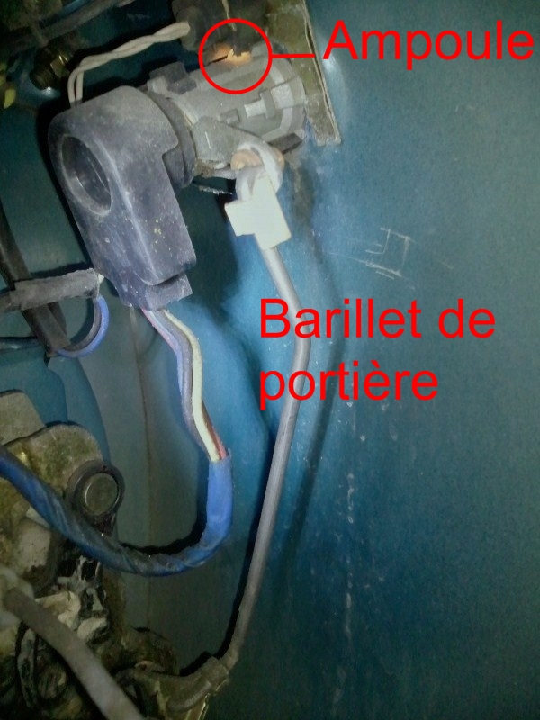

Barillet de porte Gauche 26 Fév 2017 22:52 #179068
Si ça peut t'aider.

Salut Jack,
Effectivement, le barillet droit fonctionne. Toutefois, je ne suis sur de rien car le barillet gauche tourne mais le contact n"ouvre pas la centralisation. Y aurait-il une biellette qui aurait pur rompre ?

Barillet de porte Gauche 20 Mar 2018 21:20 #181140
Salut probe76, :)
Il faudrait voir ce qui se passe à l'intérieur des serrures ? C'est difficile sans démontage de donner un avis.
Essaie un bon coup de WD40 dans les serrures avec le petit embout rouge et fait bien fonctionner les serrures.
Barillet de porte Gauche 20 Mar 2018 21:33 #181141
Regarde dans le soufflet de porte coté chauffeur.
Lorsque tu tournes ta clé dans la serrure coté chauffeur, l'ordre donné d'ouvrir la serrure coté passager passe par ce soufflet.
J'ai eu ce soucis sur un autre véhicule, lors de l'ouverture de la serrure coté chauffeur, la serrure ne s'ouvrait pas coté passager, le problème venait d'un fil coupé dans le soufflet de portière, après rallonge et soudure du fil coupé, ça fonctionne à nouveau.

merci à ceux qui ont réfléchi sur ma question.
J'ai finalement démonté le barillet gauche que j'ai nettoyé et graissé. Je l'ai remonté, testé avant remontage du panneau et ça fonctionne.
En fait que crois pouvoir déduire que le barillet devais être un peu "gommé" à l'intérieur et qu'il n'allait pas assez loin dans sa rotation pour déclencher le contact qui se situe au bout de la course...
Je ne vois que cela.
