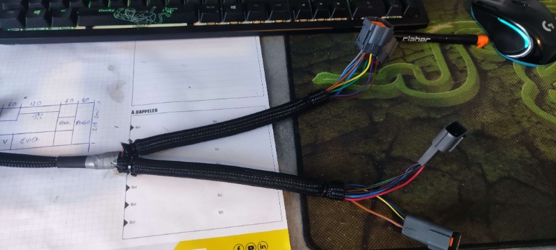

    Pour les V6 il n'y a pas de faisceaux plug & play, ne voulant pas charcuté mon faisceaux d'origine, pour pouvoir retirer le boitier au besoin (genre si le CT casse les couilles) et avoir une installation propre et discrète, j'ai chercher et commander des connectiques pour faire un faisceau plug & play

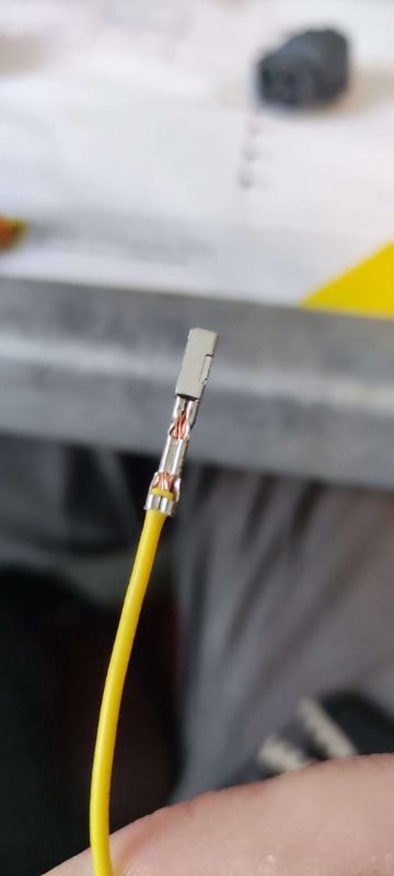

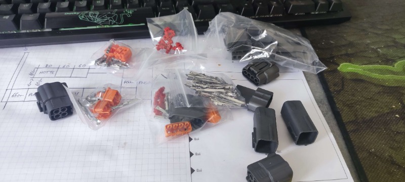

    Voici quelques photo des connectiques, du faisceaux fini et les liens ou j'ai commander les connectiques
    Connectiques :
    Faisceaux "fini" (j'ai améliorer la finition du Y par la suite)
    Liens des connectiques :
    fr.aliexpress.com/item/4001246005671.html
    fr.aliexpress.com/item/1005004264929319.html (couleur 4P)
    Bien entendus il vous faudra une pince à sertir ou alors s'amuser avec une pince pour sertir tout ça, mais vus le prix d'une pince à sertir ... ça vaux pas le coups de se faire chier !

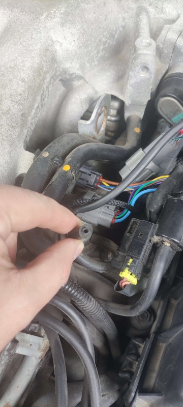

    Donc une fois arrivé sur la voiture, au lieu de s'amuser a couper les connectiques etc..., on débranche celle d'origine sur les rampes d'injection, on les insère dans les connectiques qui vont bien, et on branche les autres sur les rampes d'injecteur

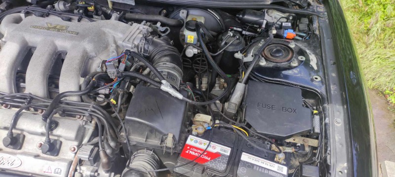

    Voici le boitier branché dans la voiture, pour essayer, faut que je passe tous les cables correctement et que je trouve une place pour le boitier aussi
    Pour le 12V des injecteurs et du boitier, ce que j'ai fait, c'est que j'ai utilisé un fil de 1mm² pour relier la connectique d'origine, a la nouvelle, et dans l'une des prises qui viens du calculateur, j'ai mis le fils de 1mm² + le 12v du boitier, comme ça, on touche vraiment a rien du faisceaux d'origine !
    Donc la, mon boitier est brancher, j'ai mis le capteur éthanol sur mon circuit d'essence, j'ai mis la sonde de température sur l'une des rampes d'injection, le boitier fonctionne, la voiture démarre, actuellement a 9% d'éthanol, on verra la suite lors du prochain plein !

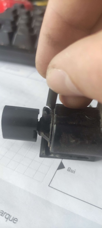

    Mais je pense avoir trouvé le problème, j'ai casser une pièce en passant les câbles
    recollé, remis en place, ça semble pas mal pour l'instant, toujours un peut faible je trouve mais déjà mieux, on est plus a 300 trs / min

    ha oui en effet jolie prise d air,
