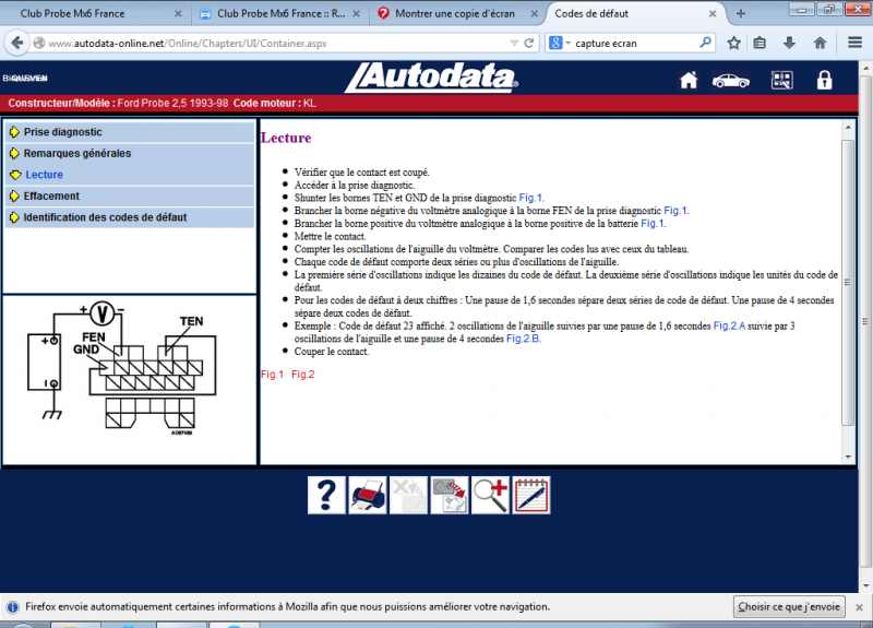

Dans un premier temps !
Faire une RAZ (Remise A Zéro) du Calculateur pour effacer tous les codes erreurs enregistrés depuis des années en débranchant le moins (-) de la batterie et en appuyant 20 secondes sur la pédale de frein... Ainsi tu remets la mémoire du Calculateur à Zéro et tu effaces aussi tous les codes erreur existants.
Tu rebranches le moins (-) de la batterie et tu roules comme avant, afin que le moteur soit chaud et que l'anomalie se reproduise, donc vienne mettre un code erreur dans la mémoire du Calculateur. C'est le but de la manœuvre.
Maintenant ! Tu regardes si tu n'as pas un -- code erreur -- enregistré dans la mémoire du Calculateur, en utilisant un multimètre à aiguille sur le calibre Volt courant-continue ou avec une Led. Ne pas utiliser d'ampoule auto car l'intensité est trop forte. Suive les indication en dessous.
Bonne recherche... ;)

shunter le boitier s'il est présent

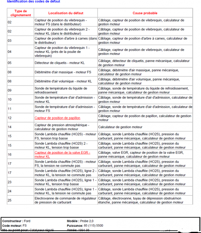

c'est fait, j'ai fait. J'ai fait une RAZ des défauts.
Sans démarrer le moteur, j'ai voulu voir s'il y avait un défaut, et effectivement un défaut est apparu: code 29
J'ai fait un roulage pour bien chauffer le moteur
j'ai à nouveau contrôler les codes erreurs. Un de plus est apparu: code 16 et bein sur code 29
Voilà je ne sais où regarder dans le moteur pour supprimer les codes erreurs.

Ford 2016:
tu me dis de shunter le boitier. Quel boitier, et comment faire?
Cela ne risque pas de provoquer d’autres défauts?

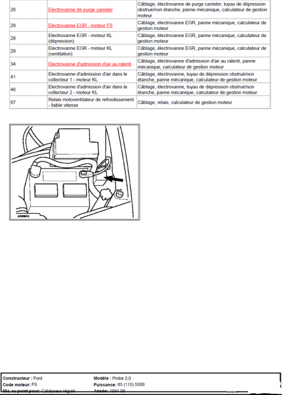

Bon ben j'ai fait une autre sortie.
Résultat 2 codes erreur de plus
Maintenant c'est:
Code 16
Code 25
code 28
code 29
C'est prie qu'un coffre..... Ford pour les combinaisons. :schock:
Manque de puissance moteur chaud Probe v6 13 Avr 2019 19:17 #182012
C'est très bien d'avoir sorti les codes erreurs. :thup:
A chaque RAZ tous ces codes erreurs s'effacent puis reviennent à la remise en route du moteur après avoir roulé, si le code erreur ne revient pas, c'est que la panne a été réparée.
Je viens de rajouter un 3ème pavé concernant la suite des codes erreurs.
Apparemment !
Une grande partie de tes codes erreurs 16 - 28 - 29 proviennent du système Vanne EGR en défaut pour moteur KL (V6) prise d'air ou tuyau bouché ou mal remonté ?
Pour le code 25, c'est l'électrovanne de pression de carburant.
