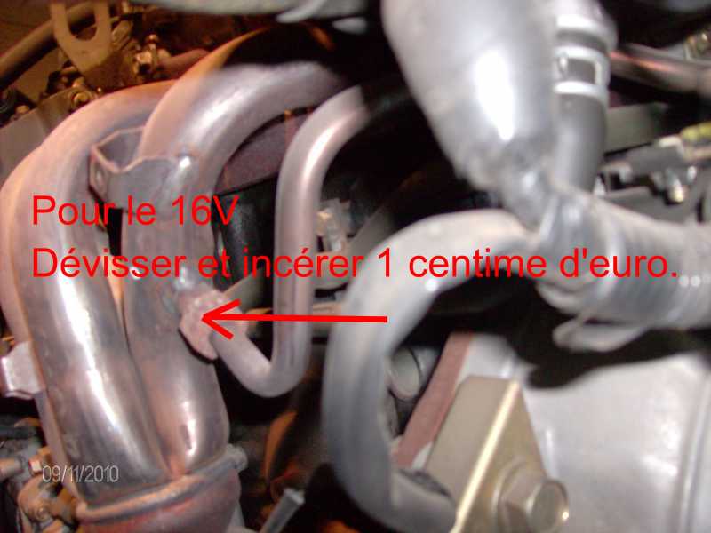

Je n'ai pas de photo pour le V6 - 2.5l - 6cyl
Voici un exemple sur Probe 16v - 2.0l - 4cyl
Nous avons le collecteur d'échappement avec la prise directe du petit tuyau qui mène à la vanne EGR.
