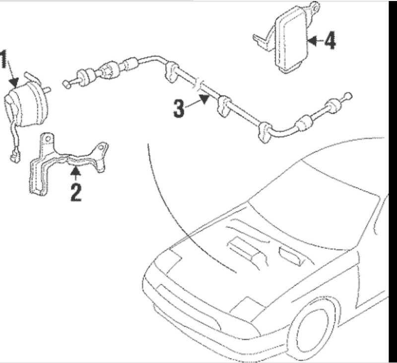

Bonjour à tous ,
En vente sur LBC , ce module de Cruise Control pour Probe .
Sans doute , provenance d’un Modèle US.
Est ce que certains d’entre vous ont ce module sur leur Probe?
Suffirait il de brancher ce module pour avoir une option régulateur / limiteur ?
Bonne journée à tous

Apparement, après une petite recherche rapide , il faudrait d’autres éléments pour finaliser l’installation.

Perso si tu n'as pas une épave équipé à demonter je pense que c'est chaud à faire.

Même avis que waldo.
Je ne pense pas qu'on ait un TUTO sur ce montage Cruise Control, très pratique pour stabiliser sa vitesse de croisière, c'est certain que ça manque sur le 16V.
On va attendre d'autres avis...

Ouai même si tu arrive a branché les boutons le Haynes fait mention de pas mal de chose (capteur et de servo moteur) pour le contrôle des gas du coup je ne pense pas que se soit possible
Désoler :/
Chapitre 12 section 23 si tu veux voir.

Je n'ai pas regardé si il existait des Cruise contrôle sur le net ? Ca doit peut-être se trouver en kit pour un très bon bricoleur.
Mais soucis ! il faut traverser l'habitacle avec les fils, les relier aux composants électroniques sous le capots moteur, et surtout raccorder ce système au volant de direction qui tourne dans un sens et dans l'autre.
Affaire en cours...
Cruise Control 29 Aoû 2022 17:18 #187005
Pas de soucis pour le volant ! il y a une connectique de prévue, elle va du volant jusqu'a sous le tableau de bord (c'est la prise a 2 emplacement blanche qui se trouve a coté de celle des airbag du volant)
