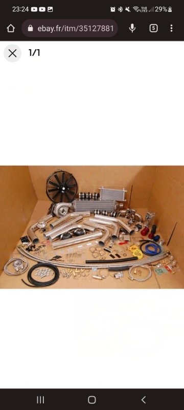

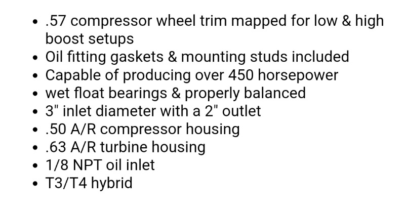

Merci des precisions! Jbai oublié que je cherche pas a avoir beaucoup de chevaux, mais pas mal de couple, qu elle ai un bon repondant vu que je fais du touge (course japonaises) j ai trouvé un kit turbo de 2.2l ford probe 1 mais je ne sais pas si tout peut s adapter sur la 16v, d autant plus qu il faut evidament changer le collecteur d echapement. Et le turbo me parait vraiment trop gros pour ce que je veux faire
