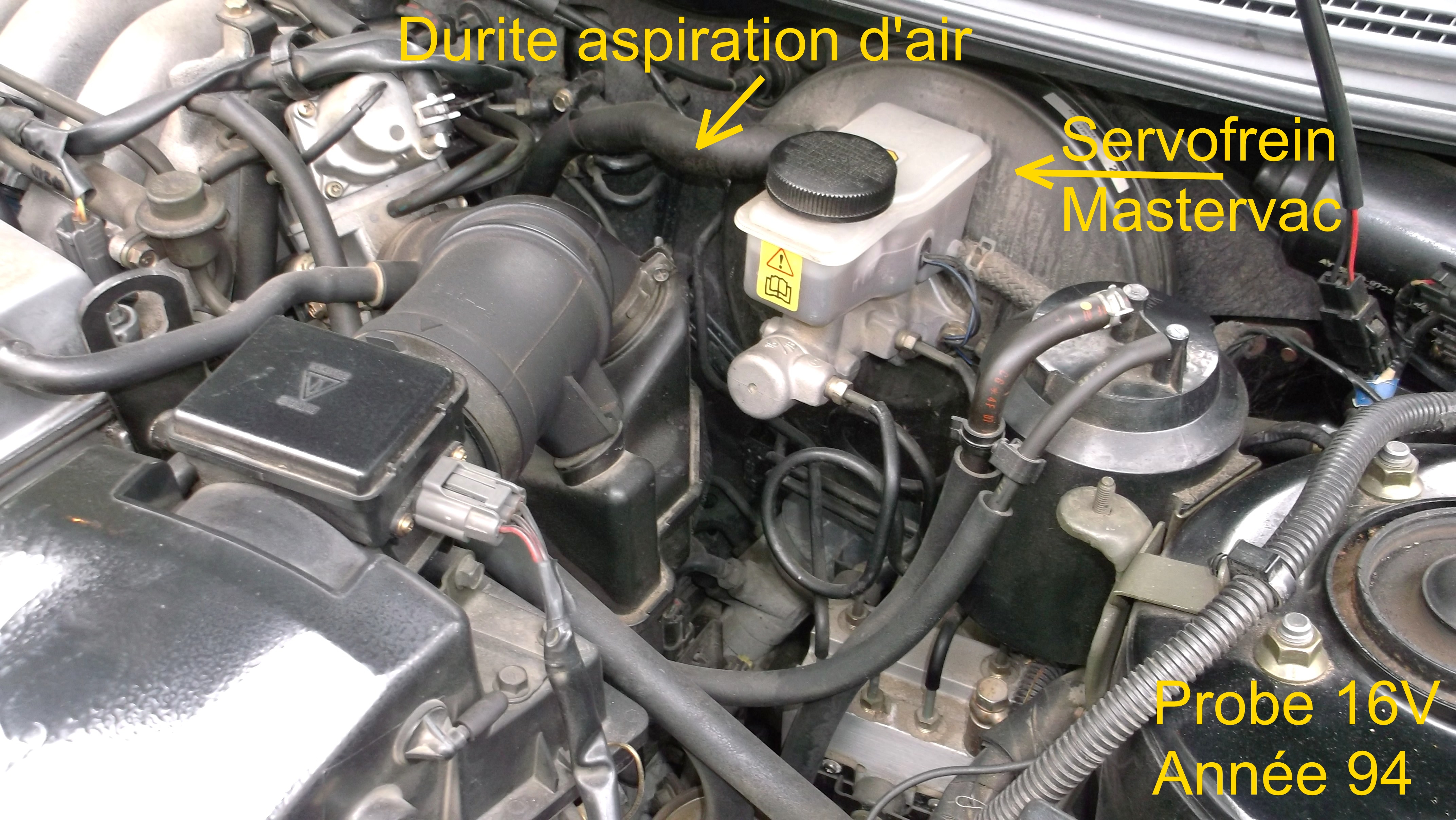

    J'avais cette photo de ma Probe 16V
    Il y a une grosse durite à dépression branchée sur le Servofrein appelé aussi Mastervac, il faut voir si tu as de la dépression dans cette durite ? Voir aussi où est branché cette durite et contrôler si tu as aussi de l'aspiration ?
    Tout compte fait il n'y a pas grand chose de branché sur le servofrein (voir la photo)

    Je sais tout ça le problème c'est qu'il y a pas d'aspiration.
    C'est pour mon petit v6
