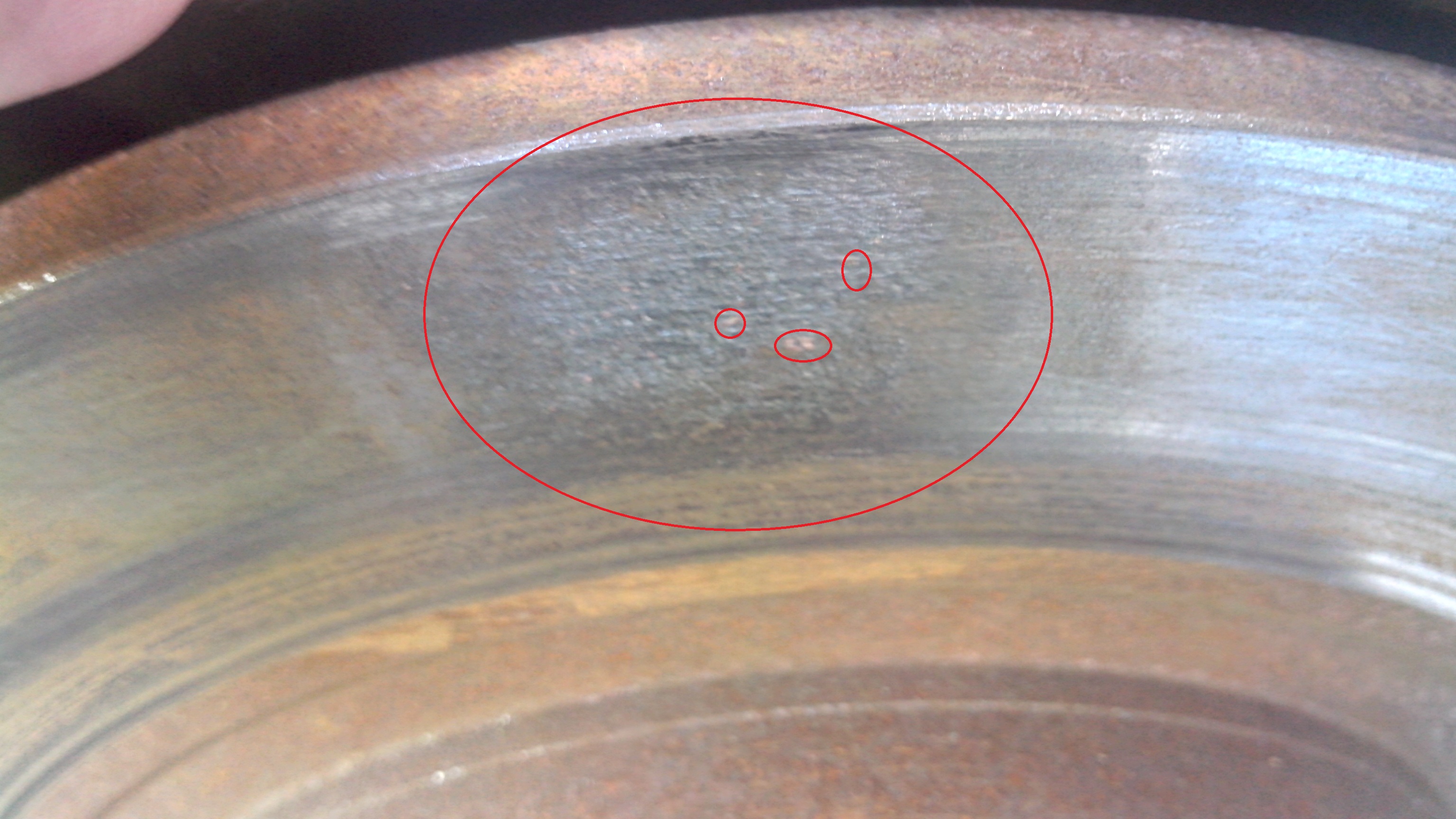

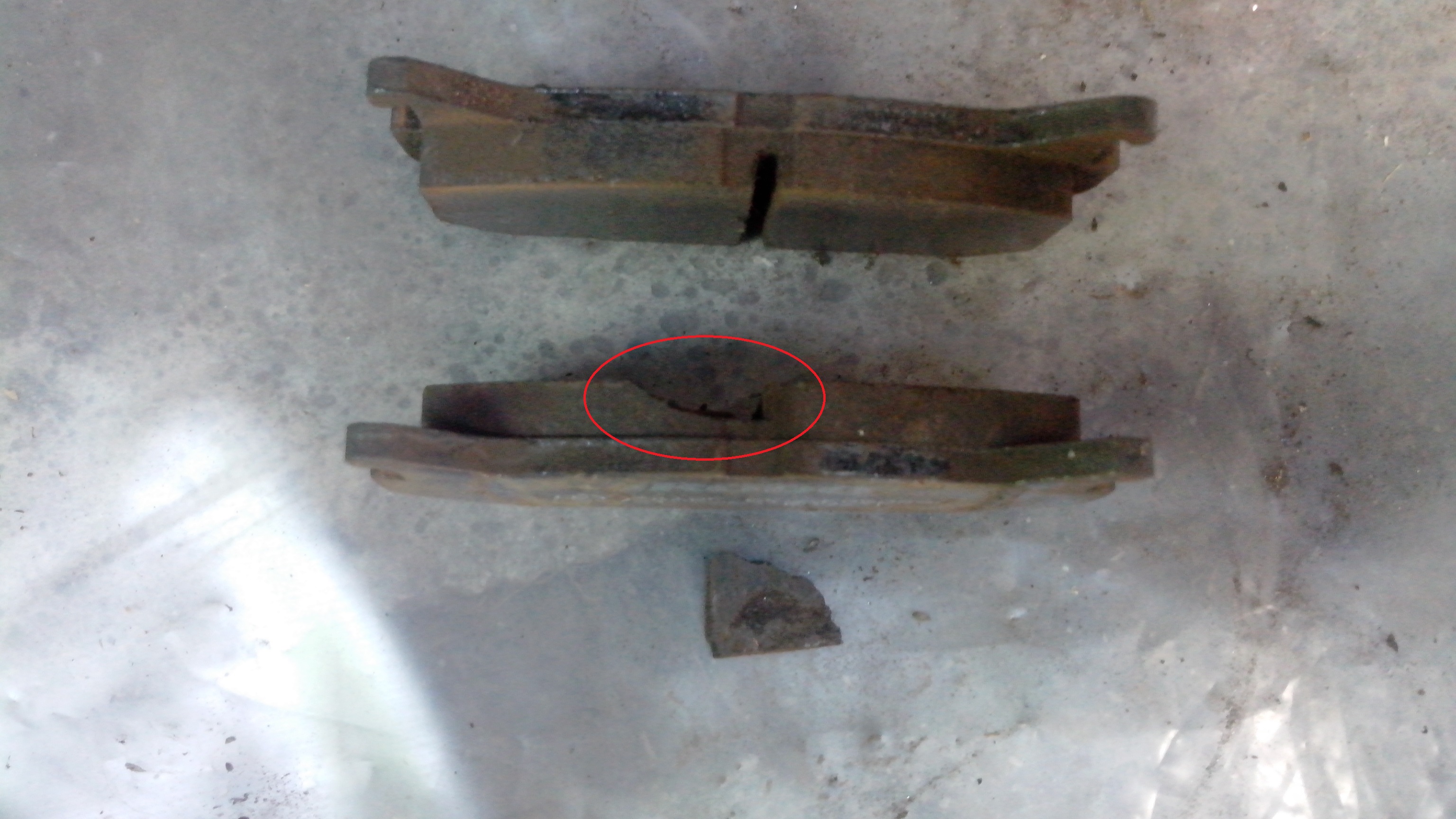

    Voici les photos des plaquettes!
    C'est bien les plaquettes extérieures qui sont touchées.
    le grand cercle montre la matière de la plaquette collée sur le disque, les petits montrent les particules métalliques des plaquettes.
    Bien sur , idem pour l'autre coté.
    Je ne sais toujours pas pourquoi, oxydation, un excès de température?

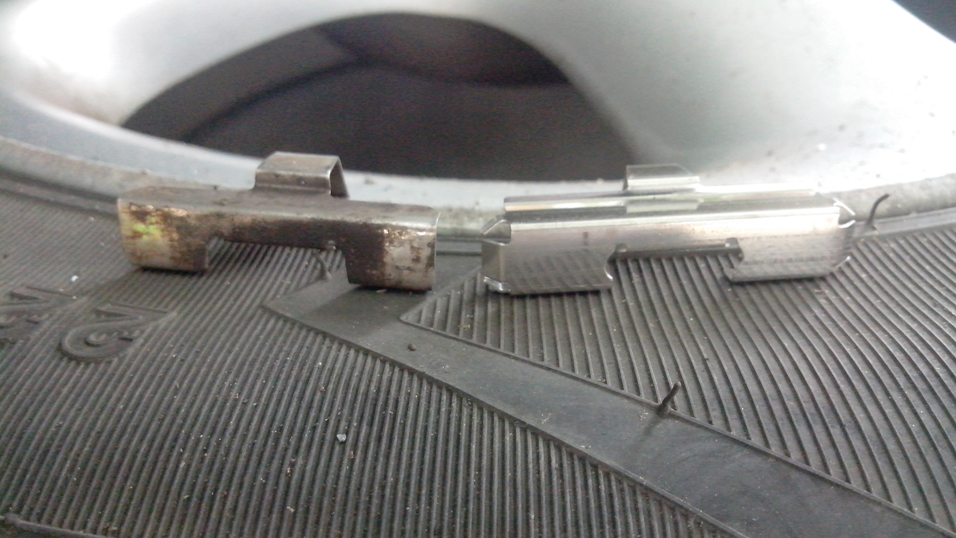

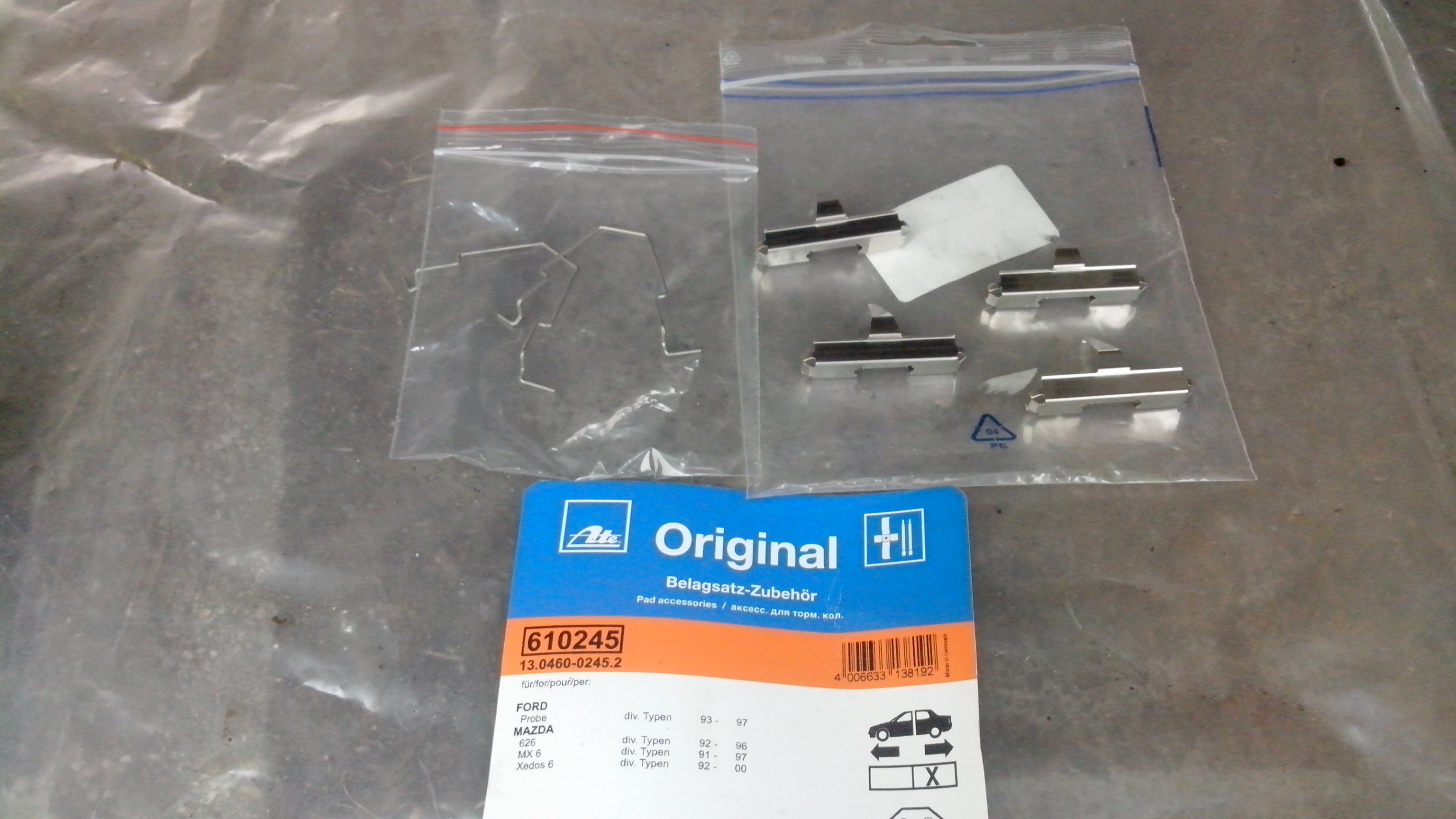

    Par contre, j'ai eu la surprise de recevoir un Kit d'accessoire ATE avec 2 ressorts seulement. Ce n'est pas une erreur du fournisseur.
    J'ai donc gardé mon ancien, avec 4 ressorts de plaquettes.
    Les platines et les ressorts sont différents
    Il me semble que le pas de l'axe de coulisse est du M9x1.25, l'un d'entre vous peut confirmer?
    Sont couple de serrage est de 34 à 39 Nm.(pour info)
