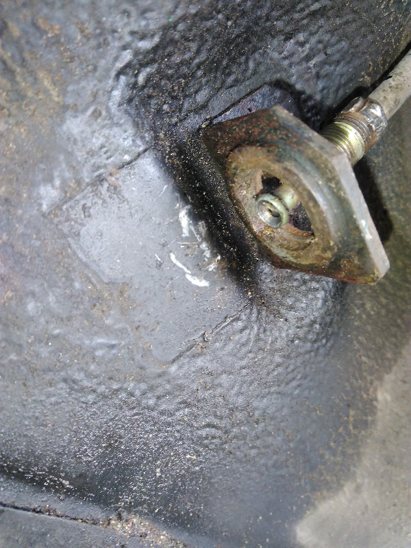

    FLEXIBLE DE FREIN AV(G+D) AR(G+D) FORD PROBE DE 1997 06 Jui 2022 16:17 #186466
    Pour les durites à l'avant, ce ne sont pas tout a fait les bonnes.
    Finalement, j'ai eu le raccord à coup de chalumeau sur le filetage et de clef a griffe. l'ecrou est abimé, il est trop mou.
    J'ai du tailler au dremel son support de carrosserie, le trou était 1mm de diametre trop petit :
    - trou de 15.8mm, la durite d'origine a un diamètre de 15.5mm, la nouvelle a un diamètre de 16.5mm.
    De plus le support était 2mm trop épais pour pouvoir mettre l'agrafe (photos prises avant que je taille l'épaisseur).
    le reste est correct. le support amortisseur et les longueurs sont bonnes.
