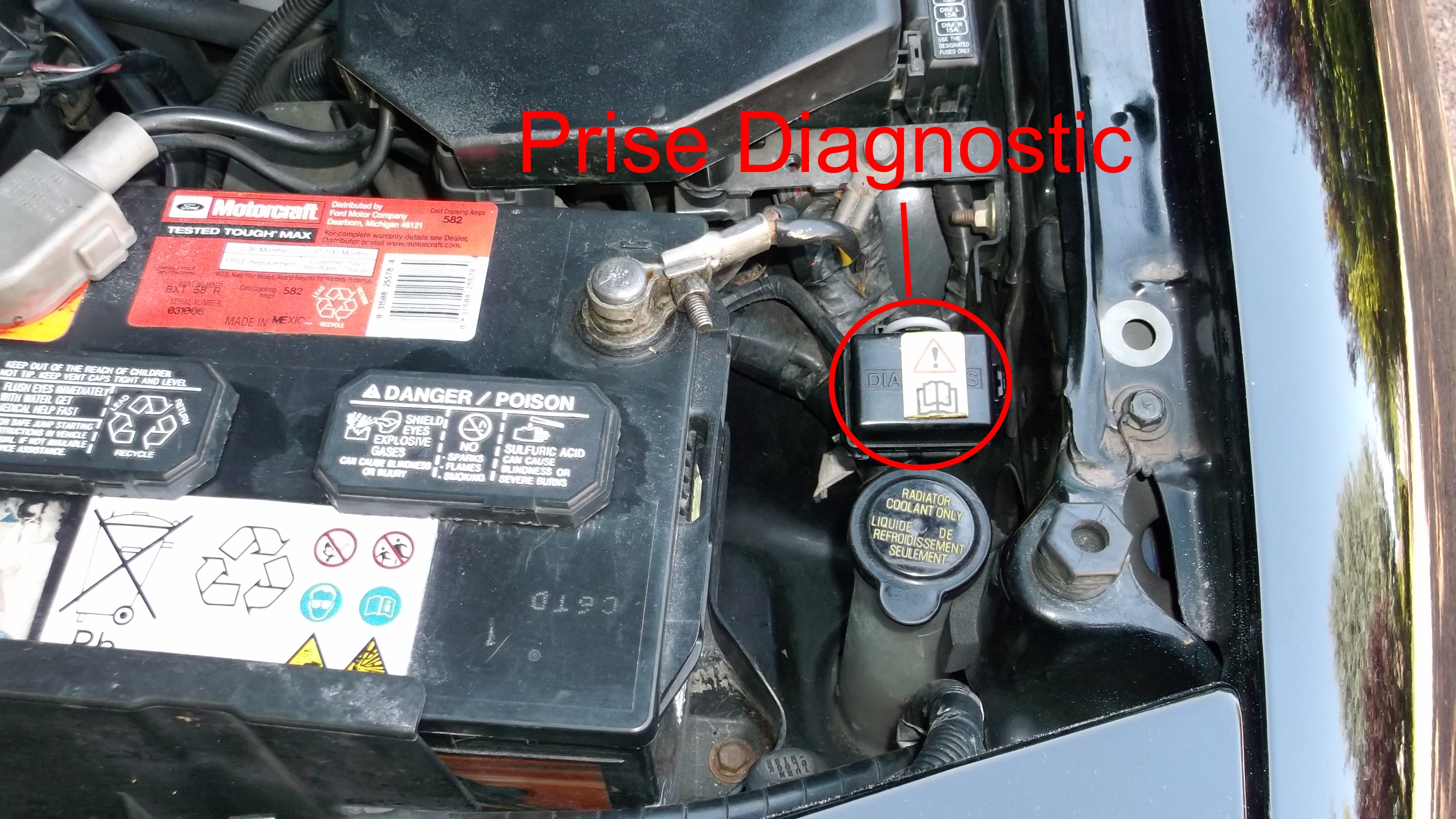

    Mais avant toute chose, lors d'un soucis électrique quelconque.
    Il serait bon de sortir le code erreur à la prise diagnostic, il n'existe pas de valise spéciale pour faire ce travail.
    www.ford-probe.fr/index.php?option=com_k...=161175&limitstart=0
    Il faut maintenant sortir le code erreur manuellement avec une diode ou un voltmètre à aiguille et compter les impulsions.
    Puis se référencer à ce tableau. Le Calculateur met en mémoire les incidents, autant se faire aider par lui.

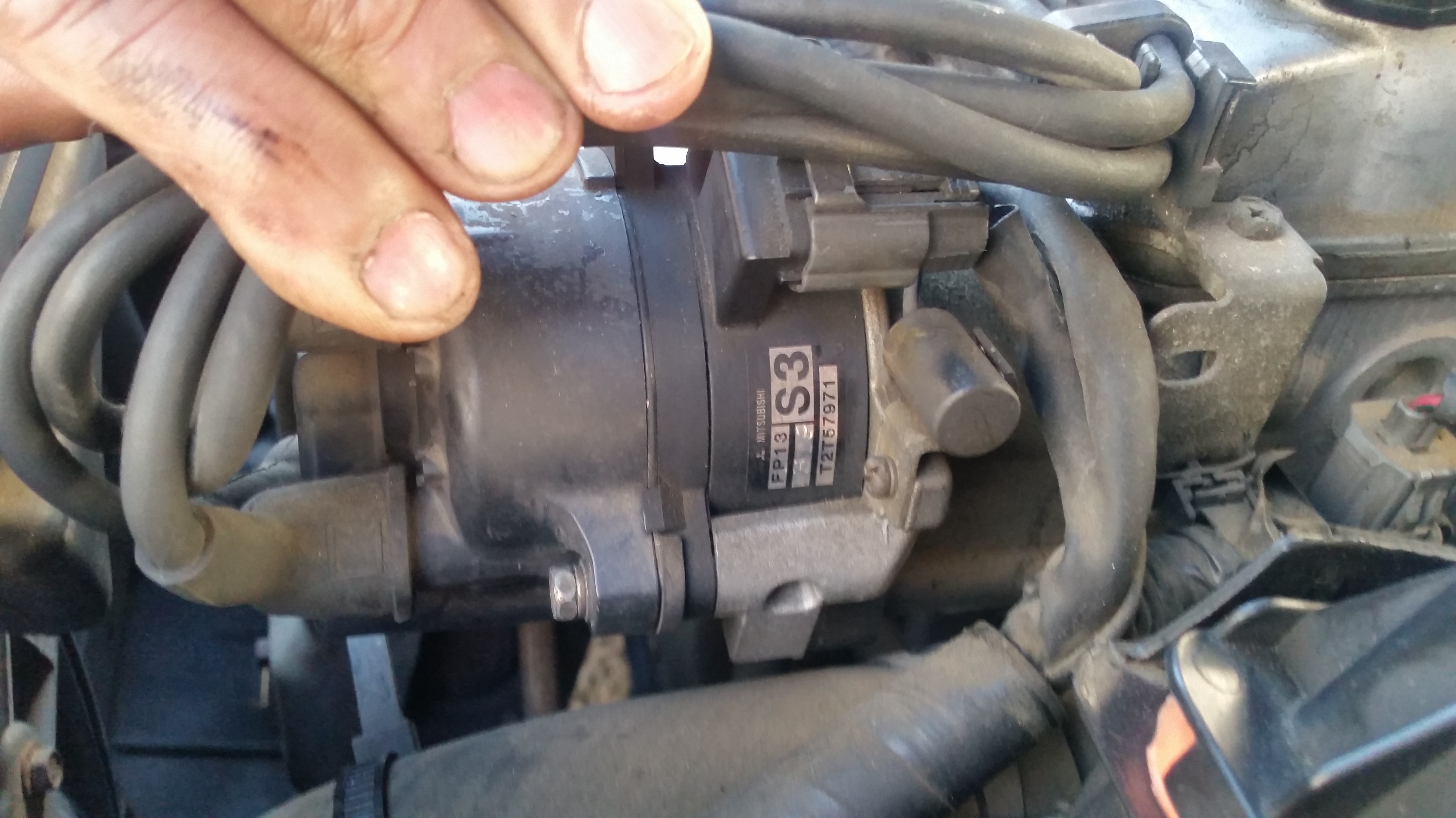

    j'ai pris en photo mon allumeur en attendant de pouvoir faire le diag , pour consulter les tarifs de celui ci au cas ou .
    J'ai trouvé sur Ebay : Allumeur Ford échantillon 16v/MAZDA 626 GE fp13 t2t57971
    il n'y a pas ecrit S3 mais la désignation T2T57971 est la . est ce bien le même ,s'il n'y a pas ecrit S3 ?

    Quelqu'un pour m'aider à réparer ma Probe 16V de 96 sur Marseille 08 Nov 2016 22:02 #177887
    C'est le même allumeur.
    Ford Probe ECP II - 2,0l - 4 cyl - 16 V
    Allumeur S3 - T2T57971 - FP13 - depuis 10/1995 à 1997
    Module d'allumage (partie électronique) : J841
    Ordre d'allumage dans les différents cylindres 1 - 3 - 4 - 2
    Références bobine Mitsubishi - H3T03671 pour allumeur S3 - T2T57971
    Tous les allumeurs.
    www.ford-probe.fr/index.php?option=com_k...=160923&limitstart=0
