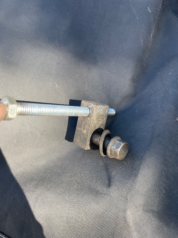

    Bonsoir !
    comme dit dans le titre je cherche
    - un relais démarreur car le miens grésille quand je met le contact ( trouvable sur rockauto mais bon voila )
    - la pièce qui permet de régler la tension de la courroie d'alternateur ? ou si vous avez une ref mais je ne trouve pas, que ce soit en anglais ou français

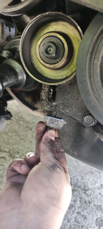

    Euh alors oui et non
    C’est un v6 la tienne non ?
    Mais en gros ouais ce p’tit machin a vachement de jeu, mais j’arrive pas à en trouver un « neuf » mais il est pas cassé encore 😂
    Bon sur l’image c’est celui coté pompe de DA mais en gros c’est le ptit rectangle ouais
    Donc bon je peux toujours tendre la courroie mais pas là régler au millimètre près et j’ai peur que ça bouge sans ça surtout

    Ouais moi c'est une V6, après du coups s'pas la même casse, moi c'est le support qui a péter
