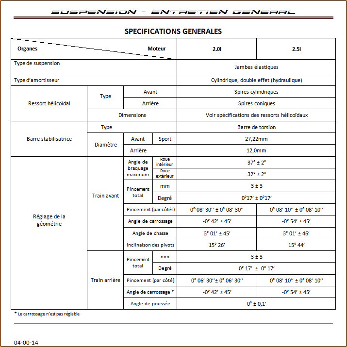

    Vous mettez quoi comme valeur de géo pour mx6? je n'aime pas forcément les valeurs d'origine trop neutre

    la MX6 de Bertrand 14 Déc 2013 10:10 #163711
    la MX6 de Bertrand 14 Déc 2013 17:43 #163722
    • bertrand64
    • Portrait de bertrand64 Auteur du sujet
    • Messages : 84
    Super Jeko merci ;) je viens de regarder et j'ai apriori un super ecart entre la roue gauche qui a un petit carrossage positif et la droite qui a un gros carrossage négatif donc je vais commencer par faire une bonne géo parce que je pense avoir tout changé niveau silent bloc
    Je ne parle m^me pas de l'arr qui semble etre au fraises aussi mais sans rapport avec mon probleme.
    Merci
