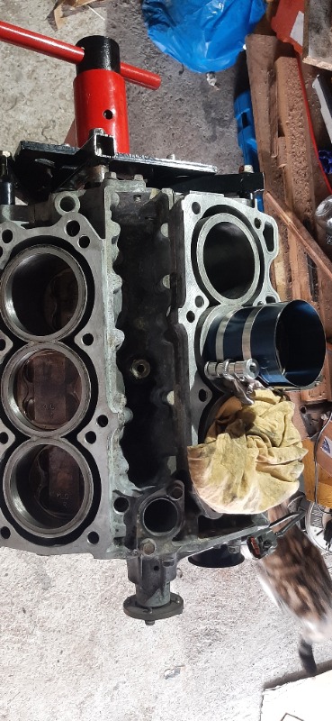

    Et c est comme ça que je me suis lancé dans restauration d un moteur sans vrai connaissance dans le domaine^^.
    Après avoir acquis pas mal d informations et de matériel, je me suis mit au boulot.
    En résumé:
    Sortir le moteur de la voiture était très stressant et un peu compliqué pour un première c est un gros bestiaux ^^
    Démonté le moteur et les périphériques était étonnamment simple et j y ai pris beaucoup de plaisir.
    Résultat de l enquête un calorstat manquant une huile dégeu et et un coussinet usiner sur zéro par le vilebrequin :/
    Le remontage était par contre assez stressant et long mais avec un peu de méthode c était très instructif.
    J ai fais réusiner le vilebrequin, rectifier la culasse les soupapes et leurs siège, changer tout les joints, les segments, etc.
    Enfin bref pas mal de boulot.
    Après pas mal de péripéties, notamment le remontage de la culasse et un pignon de différentiel qui a foutue le camp
    qui m on fait suez à grosse goutte pour ne site qu eux ^^
    Le moteur trône de nouveaux fièrement dans sa baie et démarre au quart de tour 8)
    Tout les problèmes ne sont pas encore résolu mais elle tourne très bien quand elle veux ^^'
    Voilà voilà pour la présentation.
    Et puis bonjour à toutes et à tous. :bye:

    Mais j ai eu une bonne surprise avec l'usineur, (que je recommande d ailleurs) AC54 du réseau RECTIF+
    a maxeville près de Nancy ( reprise du vilo, plan de joint, soupapes et sièges de soupapes ~1300€)
    J ai choisis sans le démontage et remontage mais plein de bon conseil.
    C'était un peu long période de Noël oblige, tout le monde voulais leur moteur sous le sapin mais le travail est bien fais c est l essentiel.
