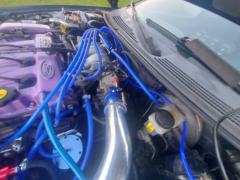

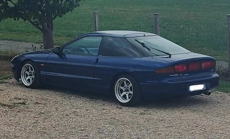

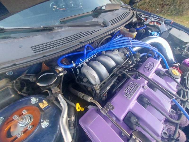

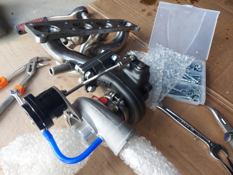

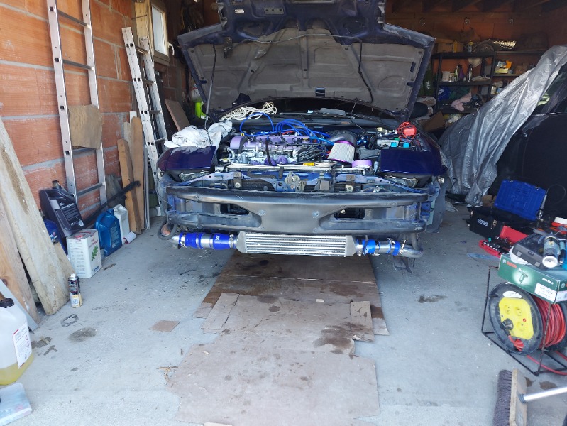

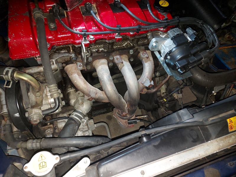

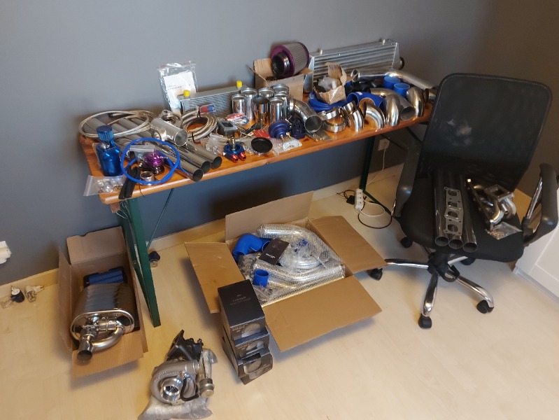

    Salut a tous! Voila maintenant quelques mois que je suis sur le forum et je n ai jamais présenté ma probe. J estimais qu elle n etait pas assez mise en valeur donc j ai attendu de la réparer et avoir fais quelques modifs dessus.
    Voici Tomoko, ma probe 16v turbo préparée par mes amis et moi. Je l ai achetée le 1er mai dernier stock, elle n avais aucune modification a part une vieille cold air intake tout nul. Après la vente je me suis apperçu qu elle tournais super mal, elle faisais des gros à-coups et plus tard j ai enfin trouvé que c etait l'allumeur qui etait mort je lbai donc remplacé par un allumeur acheté sur aliexpress pour 90€ neuf qui marche très bien. J ai ensuite changé les jantes et pneus et j ai mis des combinés filetés de mazda protège que j ai rabaissé au maximum. Avant qu on me prene pour un jacky, je suis passioné par le look "jdm" (look du tuning japonais) des années 90 ou meme actuel et je veux que ma probe ai ce genre de style. Ensuite j ai fais des courses de touge avec mes amis et d autre gens (meme contre un renault express qui conduisais comme takumi) et je me suis vite apperçu que je manquais quand meme d un peut de puissance donc je me suis dis que ce serais sympa de mettre un turbo dessus. A avoir une voiture atypique, autant aller jusqu au bout et tenter de faire des choses encore plus dingues haha! J ai donc cherché le plus possible d infos sur internet car quasiment personne n as documenté de tutos turbo 16v a part 1 personne sur le wiki probe mais c est plus un showcase des etapes qu un tutoriel. Donc j ai improvisé, j ai trouve enormement d infos sur les mazda protége 2l (mazdaspeed protege aussi) qui ont aussi le fs dans une version plus moderne. J ai economise au fil des mois et j ai enfin commencé le projet. 2 semaines plus tard avec l aide de mes potes, nouvelle ligne, turbo kit posé tout marche parfaitement! Je ne lbai pas passe au banc pour l instant donc je ne connais pas sa puissance.

    Config jantes pneus:
    Pneus toyo proxes tr1 195/45/16
    Jantes japan racing jr12 16x9 pouces
    Vitres teintées par mes soins

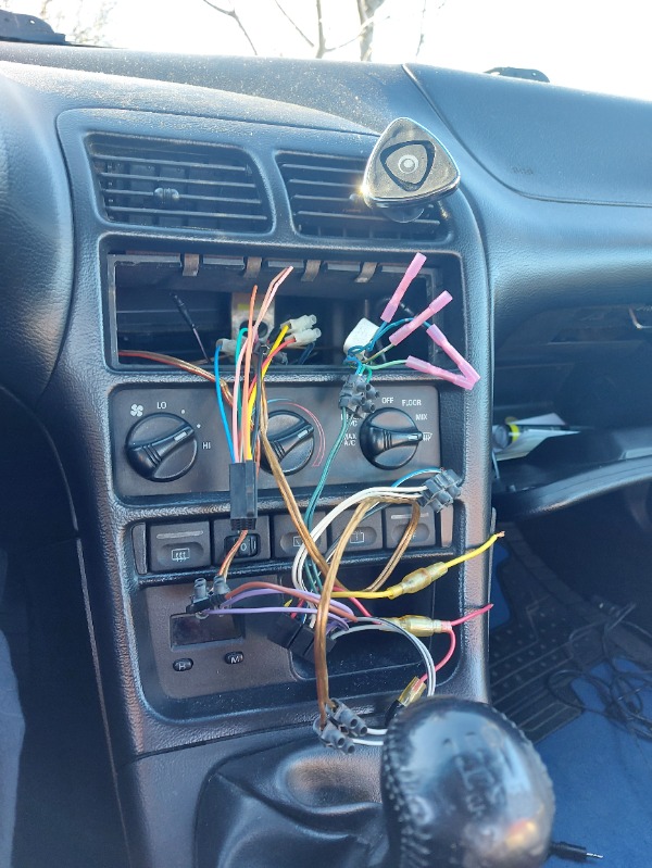

    Poste radio pioneer sph-20dab
    Config suspension:
    Maxspeedingrods mazda protege coilovers
    Entretoise de deport du cable de frein a main faite par mois pour l arrière (sinon ça touche le bas du combiné fileté et on pwut pas rabaisser)

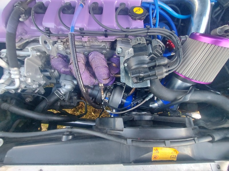

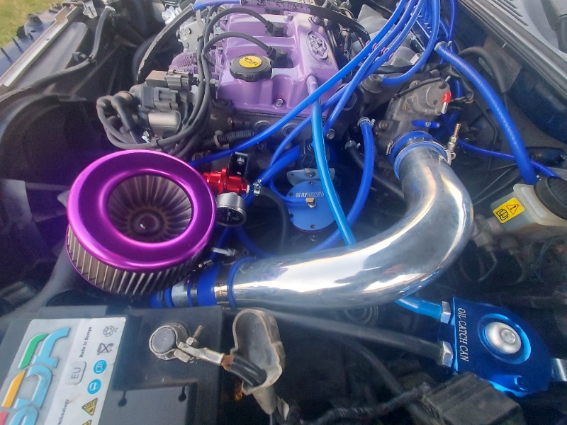

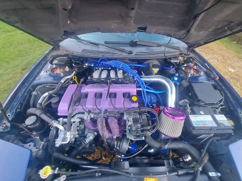

    Config turbo:
    Turbo kinugawa t25 wastegate interne 0.5bars
    Fmu 12:1
    Regulateur de pression essence reglable aliexpress (copie des tomei)

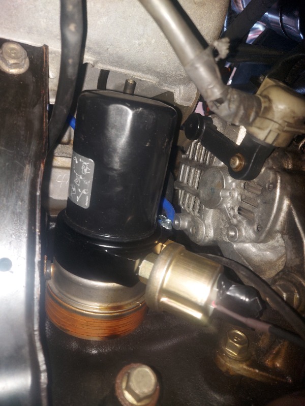

    Intercooler apexi + kit de machons et tubes
    Plaque sandwich pour le filtre a huile
    Durites renforcées très haute pression / resistance chaleur
    Kit retour d huile (flexible)
    Kit durites et flexibles de refroidissement a l eau du turbo
    Cône type kn filtre a air
    Collecteur turbo mazda protège
    Wideband afr

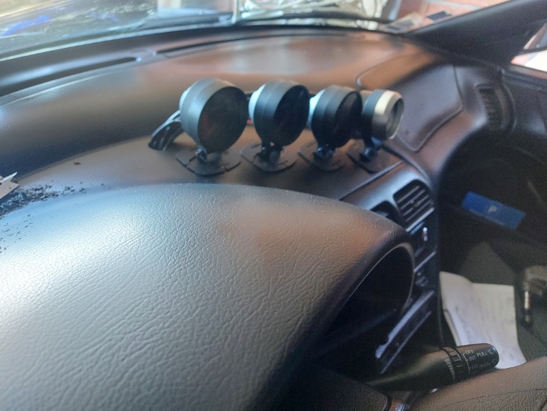

    Capteur pression d huile, temperature d huile, pression turbo
    Jauges afr (rapport air essence) pression/temperature huile, pression turbo
    Bloc depression multiprises
    Extincteur (la securite avant tout)
    Downpipe maison (faite par mon pote qui sais souder)
    Ligne inox (en partie, aliexpress a paumé la moitie des tubes inox) (soudee par mon poto)
    Silencieux inox a clapet avec pompe a depression télécommandée
    Egr delete (pour l instant j ai juste enlevé tout ce qui pilote l egr et condamné les durites, j enleverais l egr plus tard)
    Oil Catchcan
    Pompe essence walbro 255lph
    J'ai du oublier d autres trucs haha, je n ai pas mis de blow off valve car je veux entendre le stututu du turbo je sais que certaines personnes disent que ca abime le turbo mais a tout petit boost comme ça ca ne fais pas mal au turbo surtout que ce n est pas un turbo sur roulement. Je n ai aussi pas mis de refroidisseur d huile, on m as dit que ce n est pas vraiment nécessaire avec un petit boost comme le mien mais j en ai quand meme acheté un avec une plaque faite pour, je voulais l installer mais c etait une catastrophe a monter donc j ai eu la flemme, on vera bien si ca chauffe trop ou pas?
    Jbai aussi acheté un ventilateur mishimoto que j installerais plus tard.
    !! JE REPONDS A TOUTES VOS QUESTIONS !! Dites moi tout je vous repondrais

    psyko écrit: Salut et bravo pour ce gros travail en 2 semaines, c'est efficace!
    Tu n'as pas installé une gestion programmable de tout ça? Style megasquirt?
    Merci beaucoup! C est prévu, j ai acheté un speedy efi (speeduino) mais je n ai pas encore commencé a bosser dessus j ai essayé de programer une base map mais je n y connais absolument rien et je n ai pas eu le temps de m y pencher. Pour le moment je tourne avec mon regulateur de pression, j utilises meme pas le fmu car soit il marche pas soit mon regulateur est un fmu reglable car je tourne comme une patate avec le fmu alors qu avec mon fpr ça tourne nikel (aproximativement bien sur)
