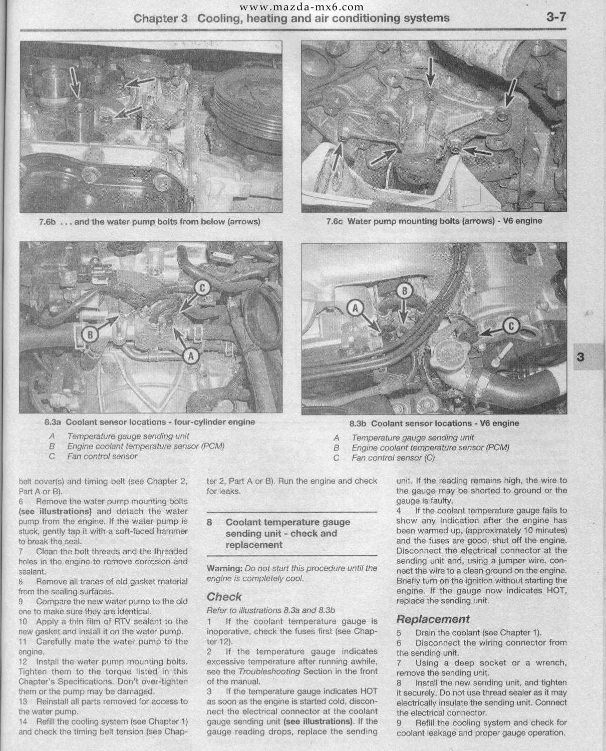

    Re: [HELP] Ca chauffe, ça chauffe... 08 Juil 2008 17:43 #105059
    Le thermocontact est la sonde de température commandant le ventilateur (Il y a 3 sondes de température: pour l'ECU, pour la jauge du tableau de bord et celle de commande du ventilateur). Essaye de la shunter en l'ayant débranchée pour commander le ventilo.
    Voir la photo 8.3a
    [url:3ov2mb3g]mx6.chez-alice.fr/haynes/3-7.jpg[/url]
    Et sinon, tu pourrai éventuellement essayer de brancher directement ton ventilo sur la batterie, sans oublier de mettre un fusible de puissance correcte en série, pour vérifier son bon fonctionnement.
    Enfin, il reste les relais qui se trouvent dans le compartiment moteur.
    Mazda MX-6 V6 4WS de '93
    Re: [HELP] Ca chauffe, ça chauffe... 08 Juil 2008 21:03 #105076
    Bonne et mauvaise nouvelle, bonne car tu va économiser un calorstat, mauvaise car il y a bien un problème de ventilo.
    Comme le dit Rowiku, premier test à faire brancher le ventilo en direct pour voir si il tourne, si oui c'est la sonde qui est morte ou un relais.
    La sonde je n'y crois pas trop.
    Contrairement à ce que tu dis Rowiku, il n'y a que deux sondes sur la probe de Willboos, la troisième a été supprimée en 94 sur les probes et probablement aussi sur les MX-6. Celle qui a disparu, c'est bien sur celle des ventilos :lol:
    Les ventilos sont pilotés directement pas le CPM qui reçoit les infos de la deuxième sonde. Donc si cette sonde était défaillante, je ne suis même pas sur que le moteur démarrerait.
    C'est pourquoi je penche plutôt pour un problème de relais.
    Il y a deux relais, placé cote à cote sur un support métallique juste à gauche du boîtier fusibles sous le capot moteur. Un pour la petite vitesse, l'autre pour la grande.
    Il est bizarre que ni l'un ni l'autre ne s'enclenche donc il est possible que ta panne vienne juste d'un fusible.
    Sous le capot le fusible c'est le 40A cooling fan, et dans la boîte à fusibles intérieure c'est le 15A engine. C'est celui-ci qui alimente les deux relais.
    Tiens nous au courant ;)
