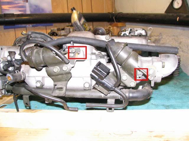

    Bon à force de grosses recherches, j'ai trouvé sur un autre forum cette information là sur les VRIS:
    [url:39xmj0wi]www.mazda-mx6.com/vris.php[/url]
    Voilà donc deux images tirées du forum MX6.com
    Il faudra que je teste la voiture demain mais l'une ou l'autre des vannes pourrait rester fermer par exemple, c'est ça? Parce que concrètement j'ai l'impression d'avoir assez de couple à bas régime (en dessous de 3000trs justement) car je ne double sur la nationale plus qu'en 5e, des fois en 4e mais sans grosse amélioration de performance. Et c'est vrai que c'est seulement à 4500trs que je ressens un gros regain de puissance mais c'est franchement pas impressionnant mais ça prouve en tout cas que le deuxième papillon s'ouvre bien... mais peut-être pas le premier.
    Y'a des reportages photos ou quelque chose qui expliquent comment tester? Et laquelle est la 1 et la 2? Peut-on les tester à l'arrêt (je ne pense pas, mais ça serait pratique)?
