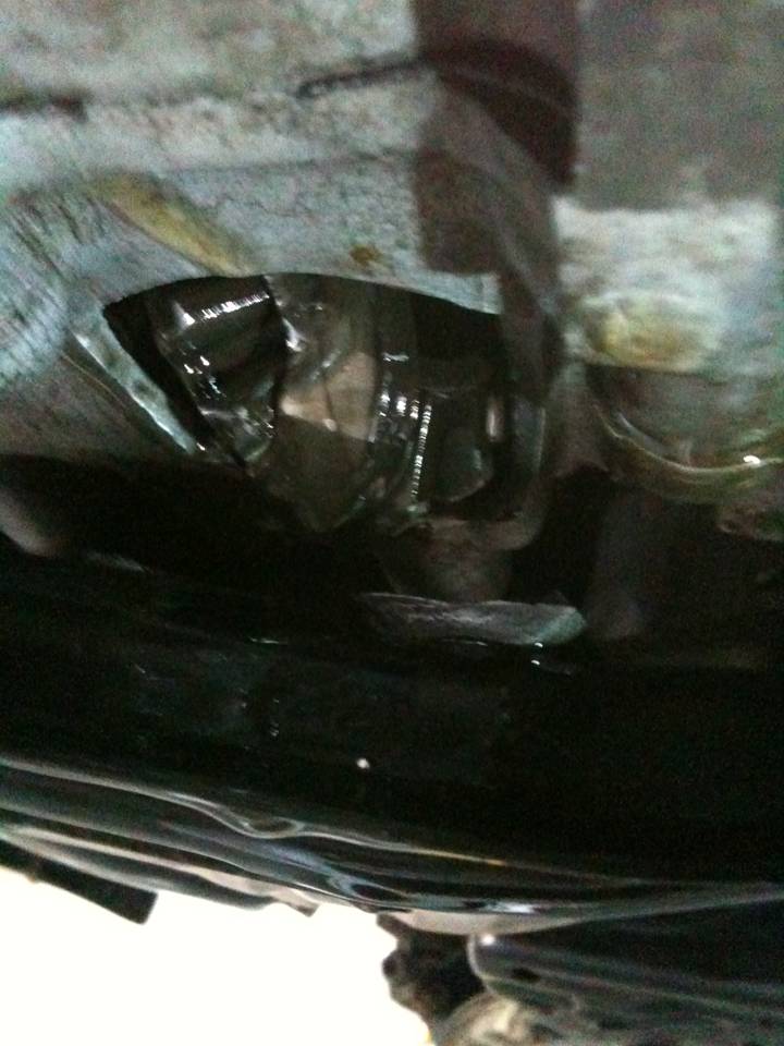

    En passant aujourd'hui voir sous la voiture, j'ai vu qu'en fait, la boite à "explosé"!!!
    Pensez vous que ça vienne du joint spy qui a sauté qui a entrainé ça?
    Je n'ai pas roulé avec, j'avais remis mon liquide de boîte (environ 2.8L) et j'ai juste passé la marche arrière et entendu un gros CLAC.
    voici une photo pour illustrer... c'est plus grave que ce que je pensai...
    l'appareil photo se trouve au niveau de la roue avant gauche.
    Probistement
    Arnosousoff as FrenchProber
    Re: Catastrophe BV... 15 Juil 2011 22:23 #144029
    :schock:
    impressionant!alors la je ne sais pas quoi te dire...
