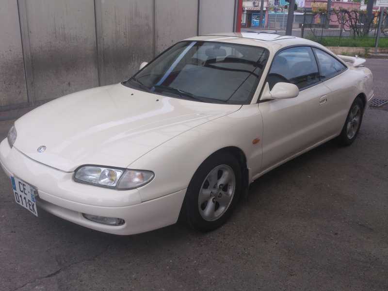

    d'accord désoler je ne suis pas trop habituer a venir sur des site
    ya pas de problème j'en met une
    merci
