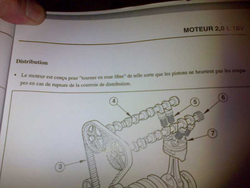

    Je viens de lire dans une documentation technique de garage Ford Probe , que les moteurs 2l et 2.5 l etaient fait pour tourner en roue libre en cas de rupture de la courroie de distribution .

    oui sa vien du moteur jap c'est pour pas que les soupapes partent en couille lors de la rupture de la distri , c'est pas renault qui ferait ça

    Ça s'appelle des moteurs non-interférentiel, pour le V6 c'est sur par contre le 2l j'ai toujours entendu dire que ça n'était pas le cas. A vérifier avec un possesseur de 16V !

    a ce que j'ai vu vite fait pas sur le 2l que sur le v6

    pour la courroie voila ce que dit la brochure atelier ford

    Effectivement... Ben après j'ai jamais eu de 2l donc je vais pas pouvoir apporter ma pierre à l'édifice ! Mais bon vu le nombre de possesseurs de 16V sur le forum on va bien avoir une réponse !

    pour le V6 oui mais pour un 16V t'es bon pour un moteur !
