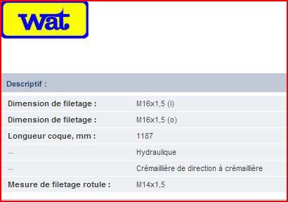

    Merci Diadlus pour ces infos, car tout le monde pense que c'est compatible et sur oscaro une seule reference pour les16V et V6. ca c'est des probistes qui en ont pour me depanner mais ce sont des V6. donc il y a un risque que ce ne soit pas les bonnes? tu peut me montrer ou doit etre fait la mesure car j'ai du mal a voir a quoi ressemble une cremaillere (c'est un copain qui va le faire dans le cas ou tu penses que je veille le faire moi-meme :D ) et comme ca je pourrais demander a mes genereux donnateurs deverifié histoire de ne pas privé quelqu'un qui pourrait en avoir besoin :)

    bon ca c'est les dim que j'ai trouvé sur toutes les cremailleres que j'ai pu trouvé sur le net: toujours le meme type :
