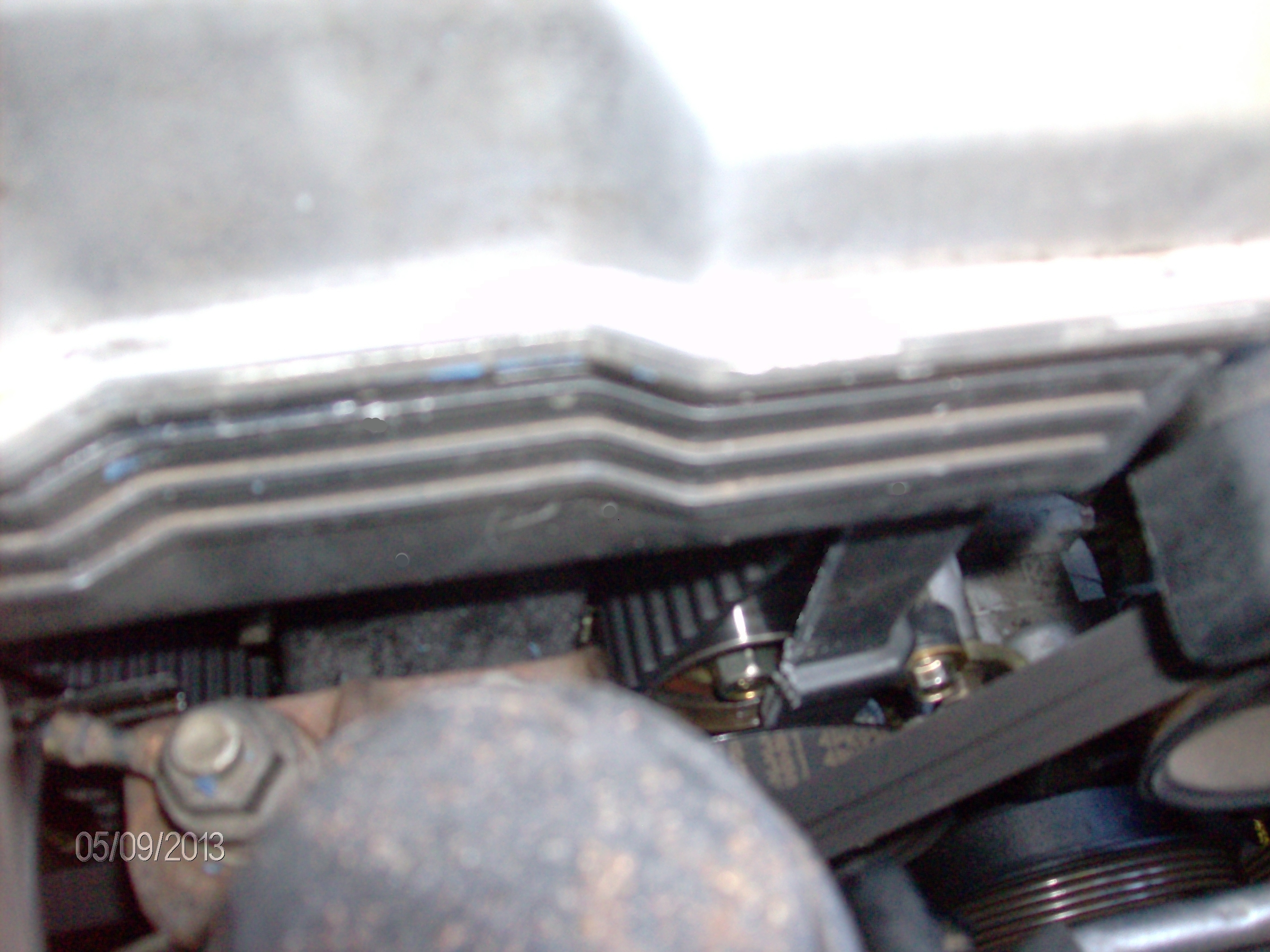

    C'est pas simple de détecter un bruit et de savoir exactement d'où il provient, les mécanos de métier ont l'oreille et se trompent rarement. Apparemment sur ces deux vidéos, on pense à un bruit de poussoirs hydrauliques.
    Moi-même, j'entendais mes poussoirs hydrauliques cliqueter anormalement, alors qu'il n'en était rien. A savoir qu'une vidéo mise en ligne peut amplifier un bruit, surtout les bruits aigus, tout dépend du micro de l'APN pour la prise de son.
    A force de chercher et rechercher mes bruits qui s'amplifiaient au fil des mois !!! J'ai fini par trouver.. :rotfl: c'était bête comme choux.
    C'est en retirant mon cache plastique noir (partie haute) de la protection de la courroie de distribution, que je n'ai plus eu de "bruit bizarre" Comme quoi, cette protection en plastique faisait caisse de résonance grave et parfois aigu, en étant en phase avec la rotation moteur. J'ai donc découpé une partie de cette protection en plastique puis repositionné le reste, et là ! Plus de bruit, c'est terminé.. :rire:
    J'ai bien pensé changer ce cache de protection plastique par un neuf, mais cette situation me convient bien comme elle est, j'ai un oeil direct sur la courroie de distribution, le galet enrouleur et le ressort du galet tendeur.
    Photo de la découpe finale du cache plastique qui tient maintenant avec 3 boulons, (2 en haut et 1 en bas à droite) Ceci après plusieurs mois de recherche infructueuses et l'utilisation inutile pour ma part d'un produit spécial décrassage poussoirs hydrauliques qui coûte 25 euros les 300mml le p'tit bidon. :espion:
