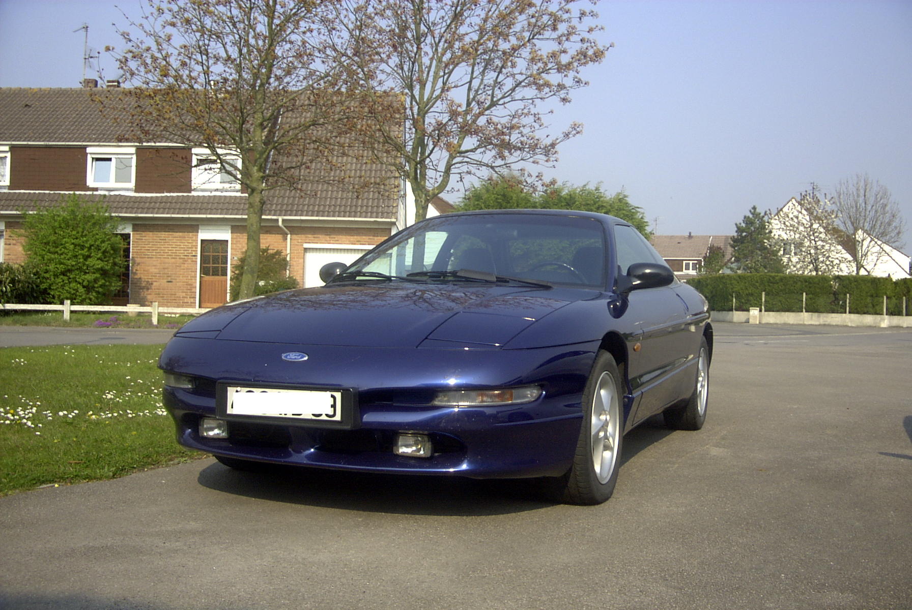

    Depuis j'ai changé ma pompe à eau (sans démontage de la courroie de distribution) et tout va bien, je rajoute une photo de ma Probe qui malheureusement à perdu son verni sur le toit et ca commerce ailleurs aussi, dommage !

    N'hésite pas à nous mettre quelques photos de cette Probe V6 année 94 avec 130 000 km, ceci nous fera plaisir, merci à toi. :wink:
