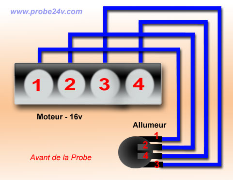

    problème pour démarrer ma Probe 16V année 96 19 Jan 2015 22:30 #170082
    Voici les branchements lorsque tu es face au moteur, le cylindre N°1 est à gauche, les autres N° correspondant sont inscrits sur la tête de l'allumeur, il suffit de suivre les fils.
    Le cylindre N°1 de gauche avec le plot N°1 de la tête d'allumeur, etc... ;)
