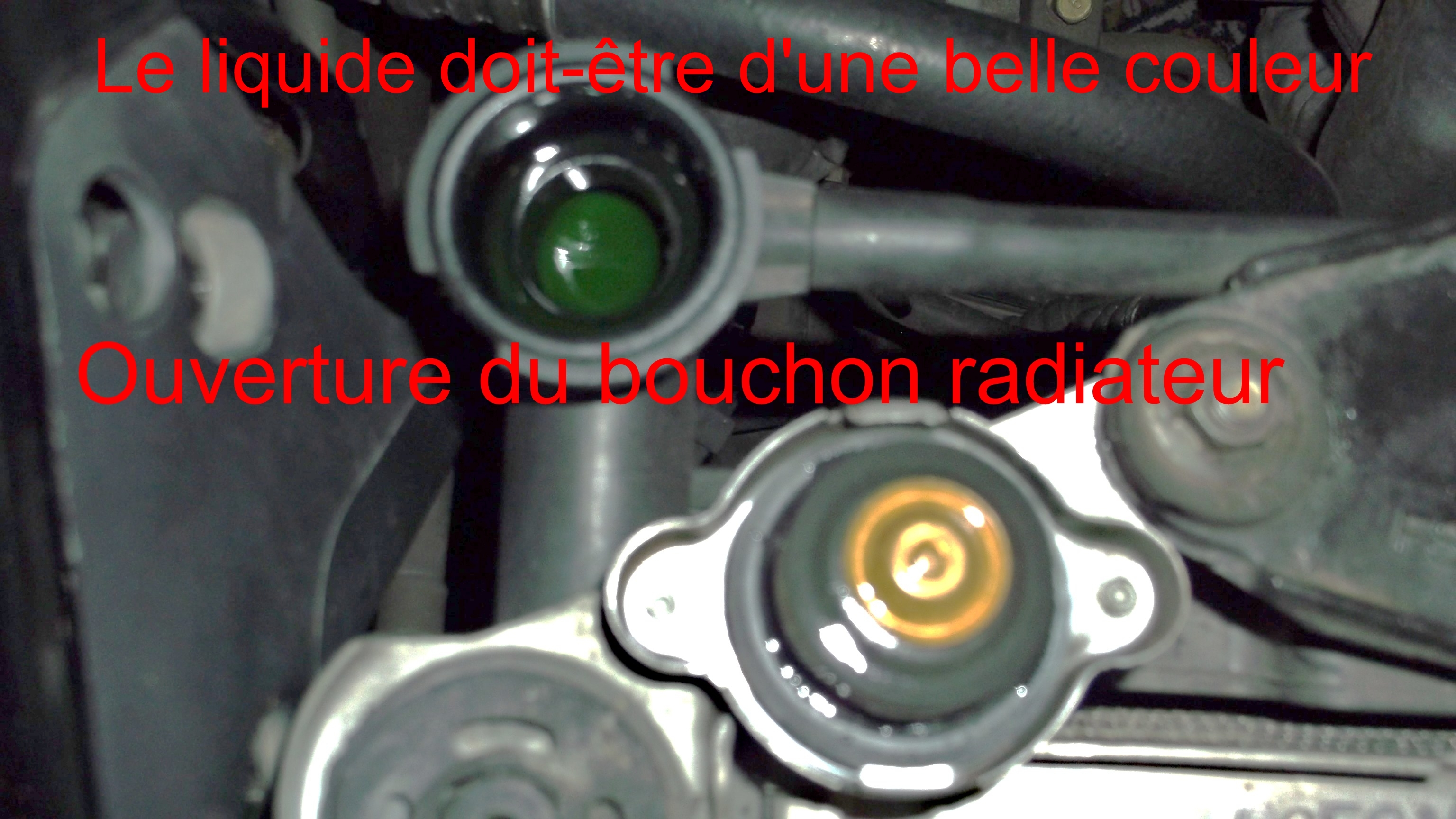

    Pour complémenter les réponses de Coyotanark. ;)
    --- Je rappel que les différents LDR ne se mélangent pas, ce sont les LDR de couleurs différentes, donc de nature différentes.
    J'en ai déjà fait la malheureuse expérience sur une Fiesta 1.8D année 91 avec un chauffage devenu inexistant qui soufflait froid. Un liquide pâteux s'était formé dans certains coudes des durites menant au radiateur d'habitacle et dans ce radiateur lui-même, le reste du circuit de refroidissement n'avait pas souffert, le débit de circulation du LDR était plus important, mais au nettoyage complet du circuit de refroidissement au jet d'eau, j'ai remarqué aussi ces dépôts blanchâtres inhabituel qui sortaient. Ensuite....Je ne pouvais tenir ma main devant la bouche d'air chaud (chauffage à fond) tellement elle chauffait.
    Si le LDR est de couleur marron, et qu'il parait sale, il faut absolument le changer, sur cette photo le LDR est d'une belle couleur verte. En cas de vidange complète du LDR, le remplissage se fait toujours par le bouchon du radiateur et pas dans le vase d'expansion (le bocal plastique).

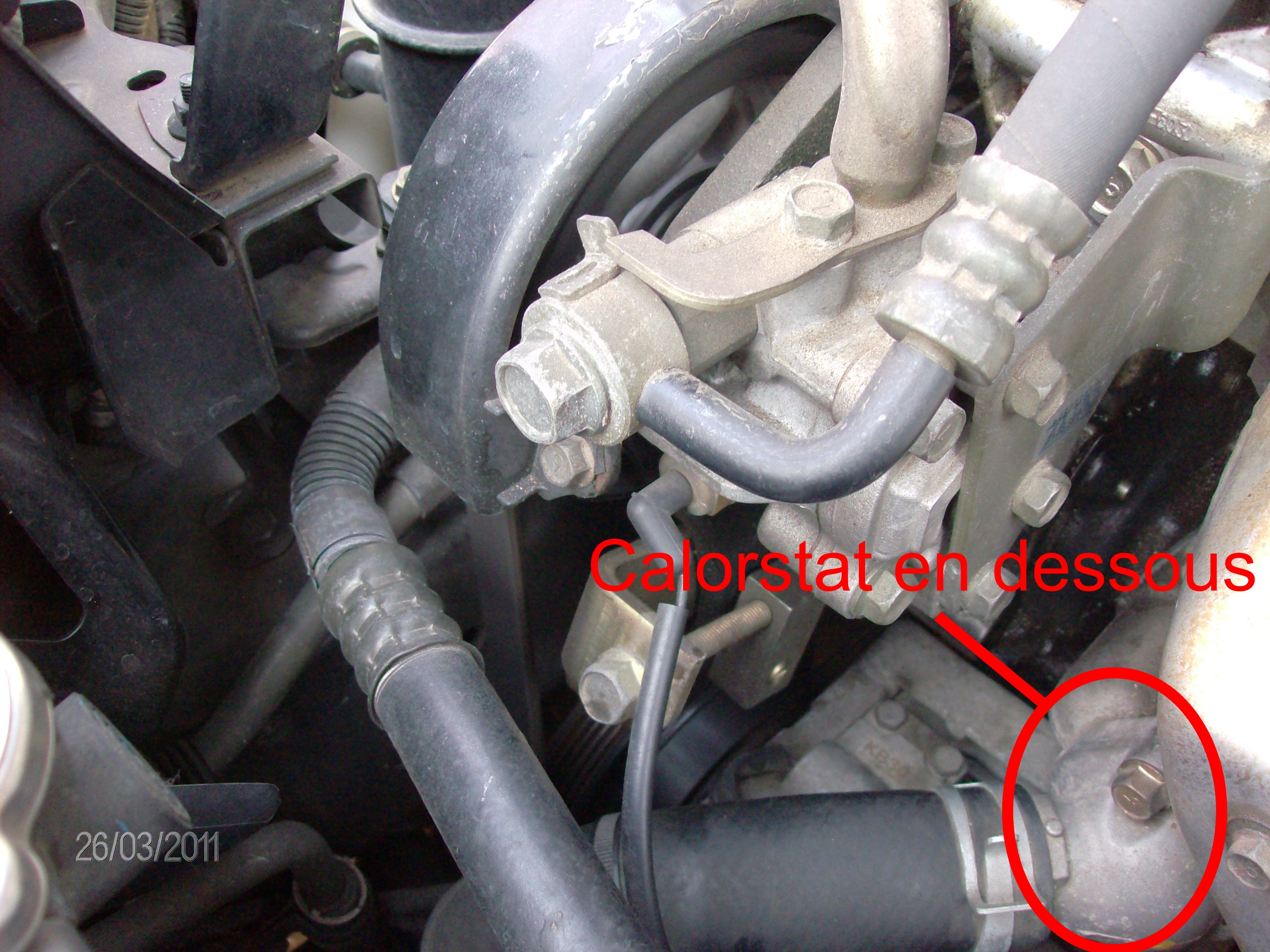

    --- Le Calorstat est souvent appelé "Thermostat".
    En cas où celui-ci serait défectueux, le radiateur d'habitacle chauffera avec une grande difficulté ou mettra du temps pour le faire, en hiver la chaleur dans l'habitacle sera impossible à avoir. C'est le Calorstat qui freine le LDR qui arrive dans le radiateur principal, celui qui est devant la Probe.
    Il faut, comme l'explique Coyotanark plus haut, bien cibler la fuite de LDR, il ne doit exister aucune fuite sur le circuit de refroidissement, en cas de besoin un complément de LDR, (même couleur) se rajoute dans le vase d'expansion, le bocal. La fuite peut aussi provenir du radiateur.
    www.wiki-ford-probe.com/index.php/Le_radiateur_16V
    Voici une vue du Calorstat, il régule (+ ou -) la circulation du LDR dans le circuit de refroidissement, en privilégiant la circulation du LDR dans le radiateur d'habitacle, (Probe 16V - Rockauto)
