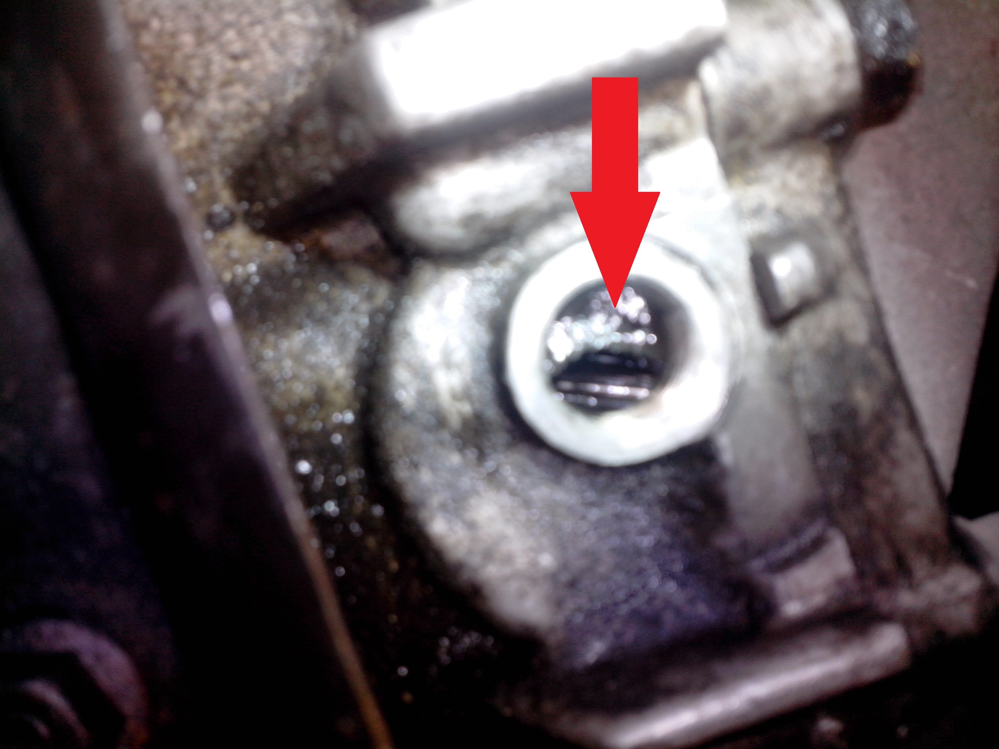

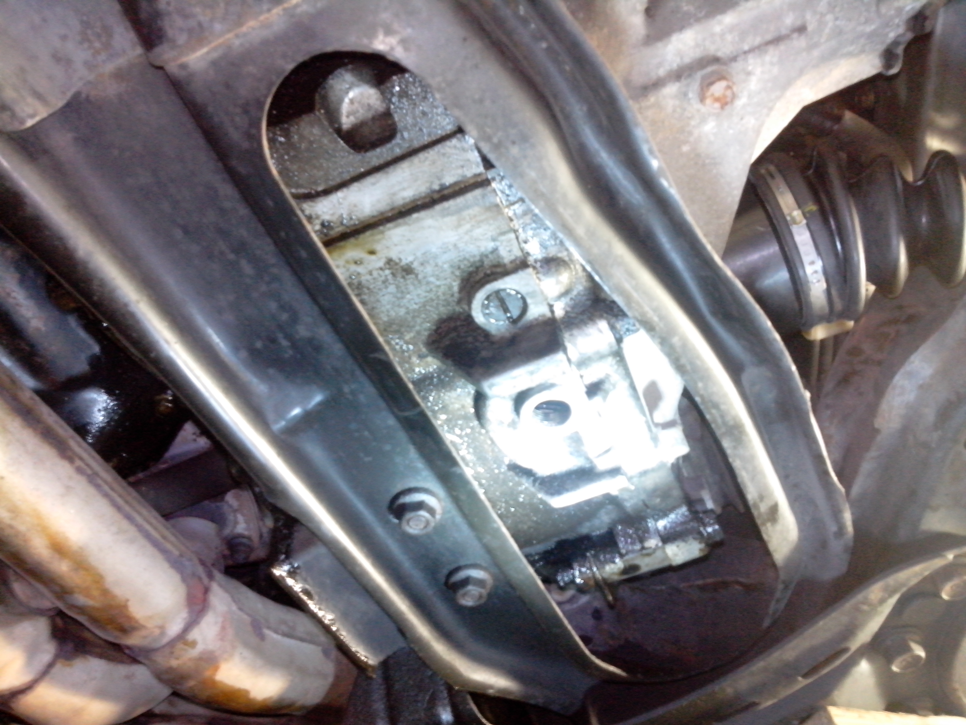

    Bonsoir à tous,
    Voila, j'ai changé mon cardan gauche sur mon 24V et surprise au remontage: il y a un pièce en acier au dessus de l'emplacement de mon bouchon de vidange.
    Après revérification, c'est bien le bouchon de vidange, donc ???
    Je n'avais aucun problème de vitesse avant cette intervention.
    Place aux photos:
    Mon bouchon vidange est identique au bouchon de remplissage donc c'est le bon!!
    HELP!! BOITE DE VITESSE 24V 10 Fév 2015 20:53 #170462
    • clymeric
    • Messages : 920
    Ce ne serait pas mon aimant de boite?
    HELP!! BOITE DE VITESSE 24V 10 Fév 2015 20:54 #170463
    HELP!! BOITE DE VITESSE 24V 10 Fév 2015 21:08 #170465
    • clymeric
    • Messages : 920
    C'est bon jack, je viens de trouver sur le net.
    Merci à tous, je vais finir de remonter.
    Par contre jack, sur les liens que tu m'as mis, il n'y a pas de photo de l'aimant!

    Je viens de finir, c'est bon ça tourne.

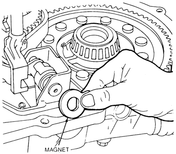

    L'aimant n'est pas sur le bouchon mais dans la boite. Il ressemble à une rondelle et il est placé dans un logement juste au dessus du boulon de vidange.
    En nettoyant le trou, je me suit aperçu de cette aimant bougé, "sans savoir qu'il s'agissait de l'aimant dans un premier temps", d'ou ma question et mon inquiétude.
    J'ai trouvé mon bonheur, C à D dessin et photos en tapant "transaxle" dans mon moteur de recherche. J'ai copié le maximum d'info sous fichier WORD. C'est pratique pour moi stocker mais je n'arrive pas à les mettre sur mon poste.
    Je n'ai pas mis de l'huile de synthèse.
    HELP!! BOITE DE VITESSE 24V 11 Fév 2015 00:18 #170473
    • clymeric
    • Messages : 920
    J'ai réussi, je suis passé par PAINT:
    L'aimant est juste au bout de la flèche.
    HELP!! BOITE DE VITESSE 24V 11 Fév 2015 10:29 #170474
    Superbe photo d'une Boite de Vitesses ouverte. :thup: avec schéma et vue sur l'aimant en forme de rondelle (MAGNET) positionnée à l'intérieur de la BV.
