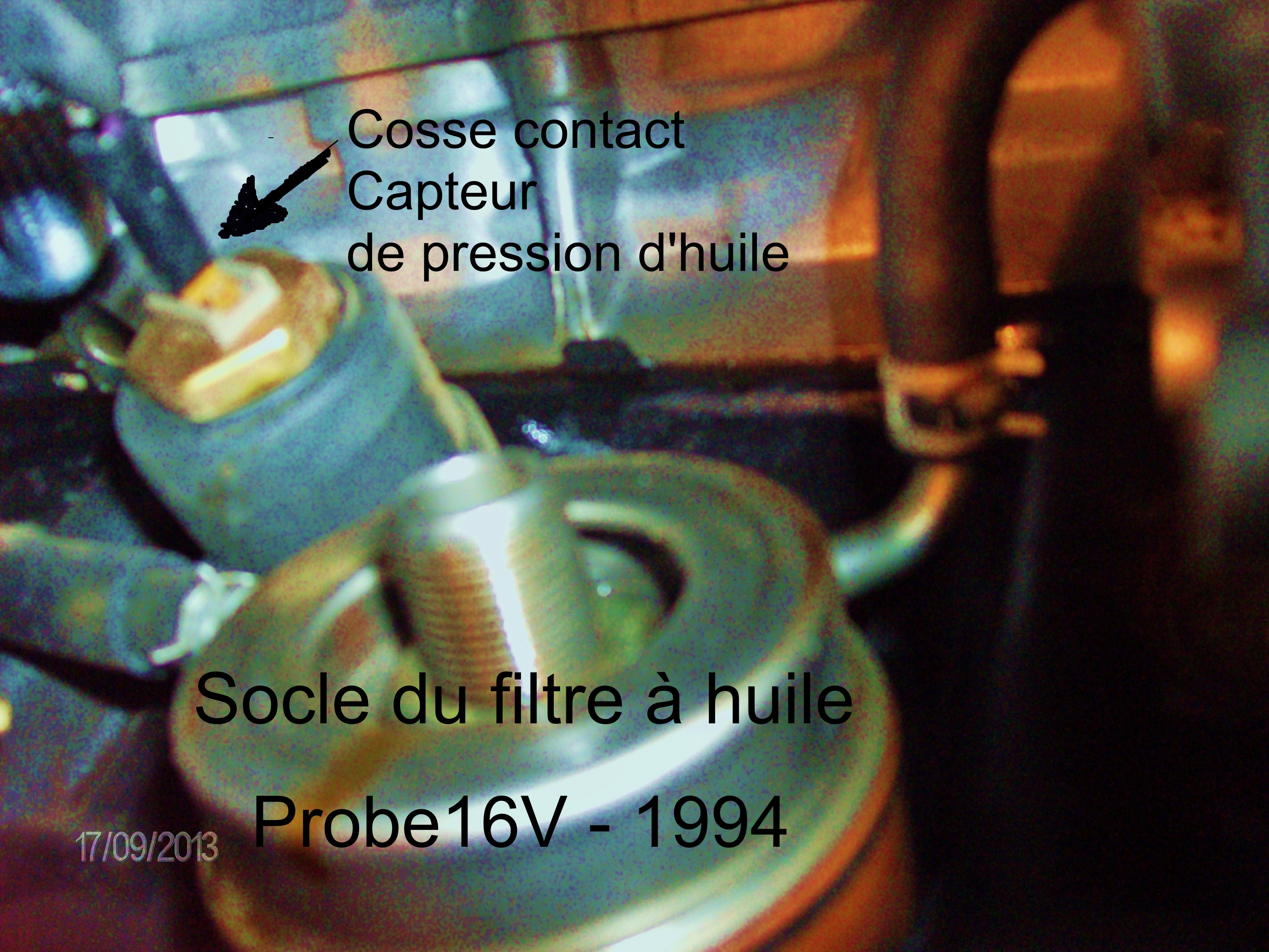

    Pompe à huile 15 Jan 2016 16:34 #175146
    C'est ici en photo. ;)
    Pompe à huile 15 Jan 2016 16:54 #175147
    Merci Jack_clint pour ta réponse quel est la fonction de ce capteur (pressostat) ? il envoi une info de haut ou basse pression quelque part ? Qu'es ce qui régule la pression par l'intermediaire de la pompe a huile ?

    Pompe à huile 15 Jan 2016 23:04 #175150
    hybridman écrit: Merci Jack_clint pour ta réponse quel est la fonction de ce capteur (pressostat) ? il envoi une info de haut ou basse pression quelque part ? Qu'es ce qui régule la pression par l'intermediaire de la pompe a huile ?
    suivant la pression d'huile dans le capteur (voir photo) celui-ci peut réguler plus ou moins l'intensité qui agit sur l'aiguille de pression d'huile au tableau de bord, de ce fait l'aiguille monte ou descend.
    La pompe à huile régule la pression d'huile par l'intermédiaire de son clapet de décharge qui évacue une trop forte pression.
