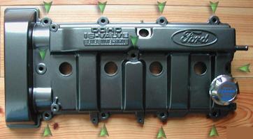

    La dénomination cache-culbu ou cache-culbuteurs c'est un ancien terme qui est resté dans le langage des mécaniciens-auto.
    Les véhicules anciens avaient des culbuteurs.
    La Probe avec sa technologie avancée pour l'époque n'a pas de culbuteurs, mais des poussoirs hydrauliques.
    Le nom de cache-culbuteurs se transforme donc en cache-haut moteur ou couvre-culasse.

    Jack_Clint écrit: La dénomination cache-culbu ou cache-culbuteurs c'est un ancien terme qui est resté dans le langage des mécaniciens-auto.
    Ah tout simplement ! Ce sera pas difficile de remarquer s'il y a fuite ou pas.

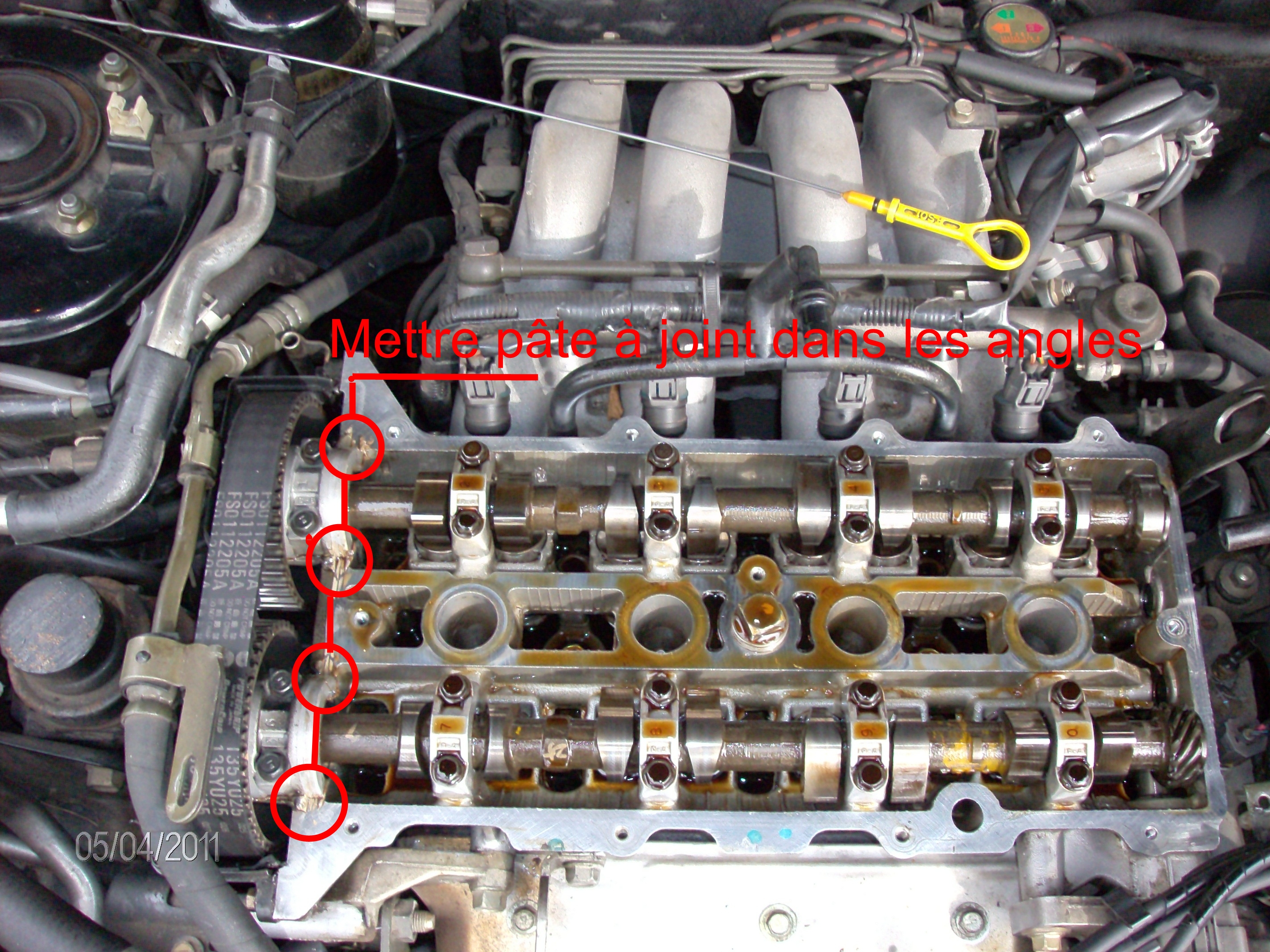

    Lorsque le couvre-culasse est retiré, de façon à pouvoir changer la courroie de distribution ou tout simplement pour pouvoir changer le joint du couvre culasse, il faut impérativement remettre de la pâte à joint dans les angles des AAC, l'huile moteur peut fuir très légèrement par ces 4 endroits et aussi au niveau des puits de bougies (voir si tu as de l'huile dans les puits).

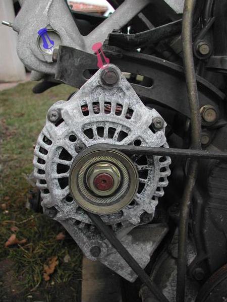

    Si elle est neuve de septembre, il faut la resserrer, la mienne neuve a commencé à faire du bruit qq mois après; je ne l'avais peut-être pas assez serrée par peur de fausser les roulements. Pour l'instant, en comparant d'autres voitures en ma possession, elle me semble un peu lâche. Alors je surveille un éventuel bruit suspect.
    Si tu as une fosse à dispo, c'est plus rapide et pratique 1mn pour desserrer la vis inférieure...

    Va chez ton beau père t'aura même pas besoin de la lever, dessous la voiture tu as juste besoin de débloquer la vis de l'alternateur
    avec une clé plates de 14, le reste se fait par le dessus
    Probe 16V de 1997 - Couinement de la courroie ? 27 Jan 2016 18:41 #175334
    en étant agile du bras, pas avoir des paluches d'ours et un petit cliquet, on peut le faire sans passer dessous. mais c'est chiant

    Vous m'avez presque perdu x)
    La vis de 14 est la verte si j'ai bien compris ? Je la desserre et ensuite ?
