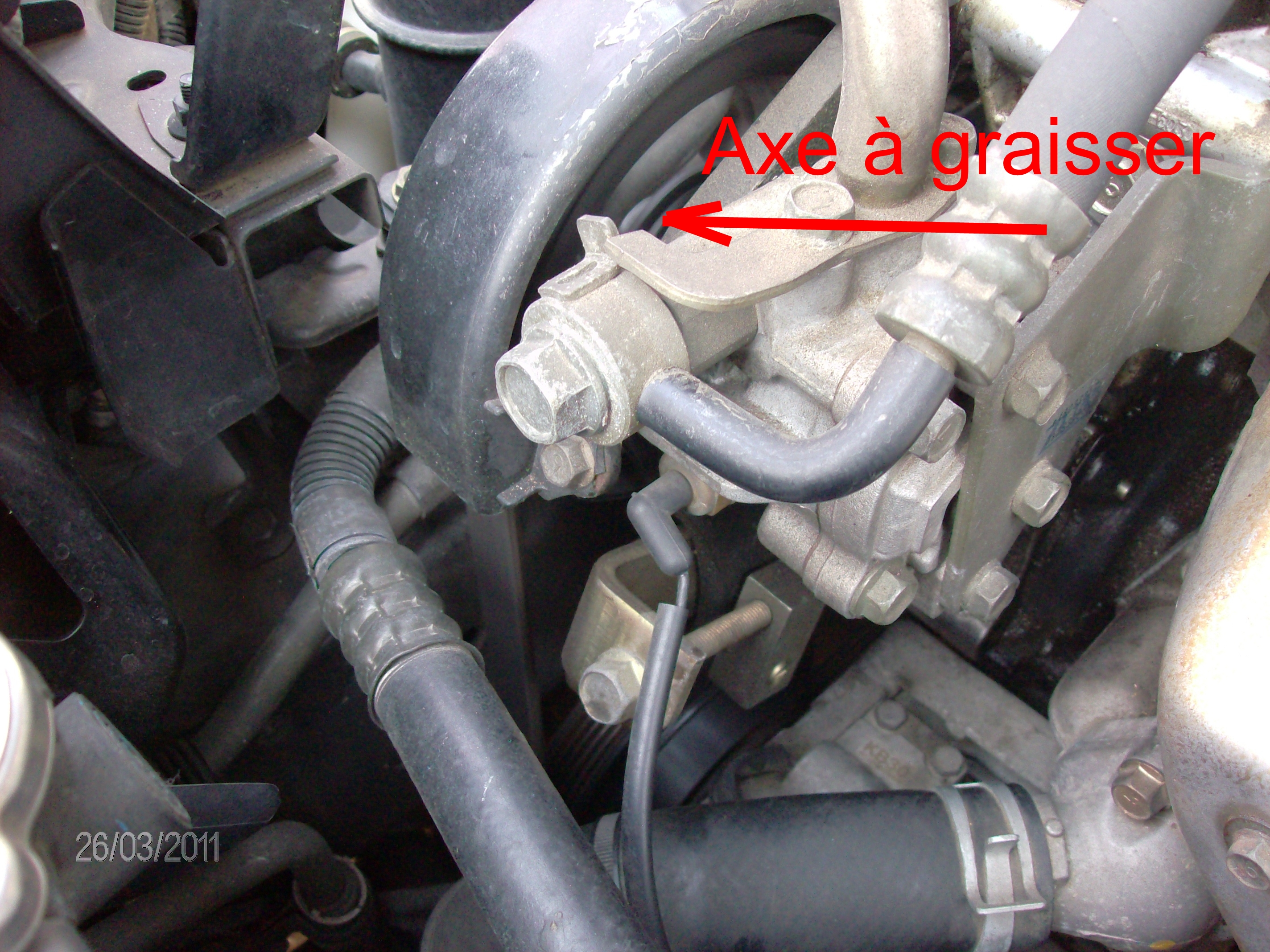

    bonjour je reviens vers vous car j'ai un soucis avec ma probe 16v la poulit haute la plus pres du radiateur fais un bruit bizarre il y at'il un tuto pour changer la pouli ensuite j'ai une fuit sur le carter haut je pense que faut que je change le joint mais comment faire et dernier point l'ancien propriot a enlever le systeme de centralisation et je voudrais le remettre il y a t il un tuto et je voulais mettre la video mais sa passe pas comment faire pour mettre cette video merci

    --- Ton bruit provient certainement de cette poulie, je l'ai eu aussi.
    J'ai mis de la graisse de qualité en bombe, par l'intermédiaire du petit tube rouge, depuis plus de bruit. (voir photo)
    Bien protéger en dessous, il y a les courroies.
    Probe16V année 94.
