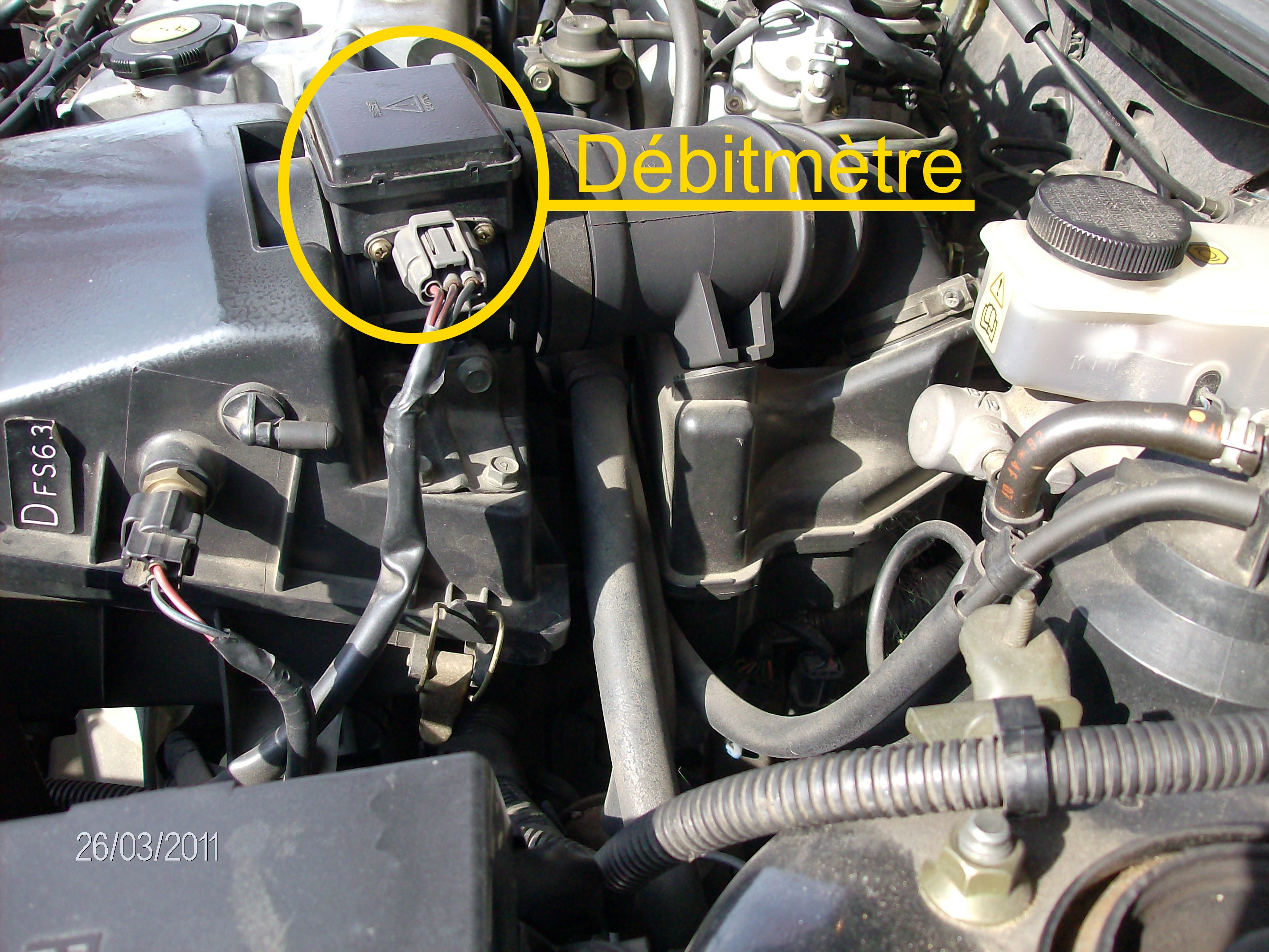

    Voici mon débitmètre d'origine Probe 16V année 94 - 220 000 km

    Débitmètre - ma Probe se prend pour un diesel [RESOLU] 29 Mai 2016 14:13 #176478
    Je remets en ligne ton modèle. :wink:
    cgi.ebay.fr/200850604868 (mettre en ligne un lien ebay, c'est presque le parcours du combattant) :fool:
    EDIT : Je ne vois pas la prise avec les trois fils ? (voir ma photo plus haut).
    Sans doute qu'elle se trouve de l'autre coté ?
    Pourtant le sens de la photo est le bon, la prise à 3 fils devrait-être de ce coté.
    Débitmètre - ma Probe se prend pour un diesel [RESOLU] 29 Mai 2016 21:31 #176484
    Jack_Clint écrit: EDIT : Je ne vois pas la prise avec les trois fils ? (voir ma photo plus haut).
    La prise est de l'autre coté. Regarde bien la photo en zoomant, on voit la flèche pour le sens de circulation de l'air ;)
