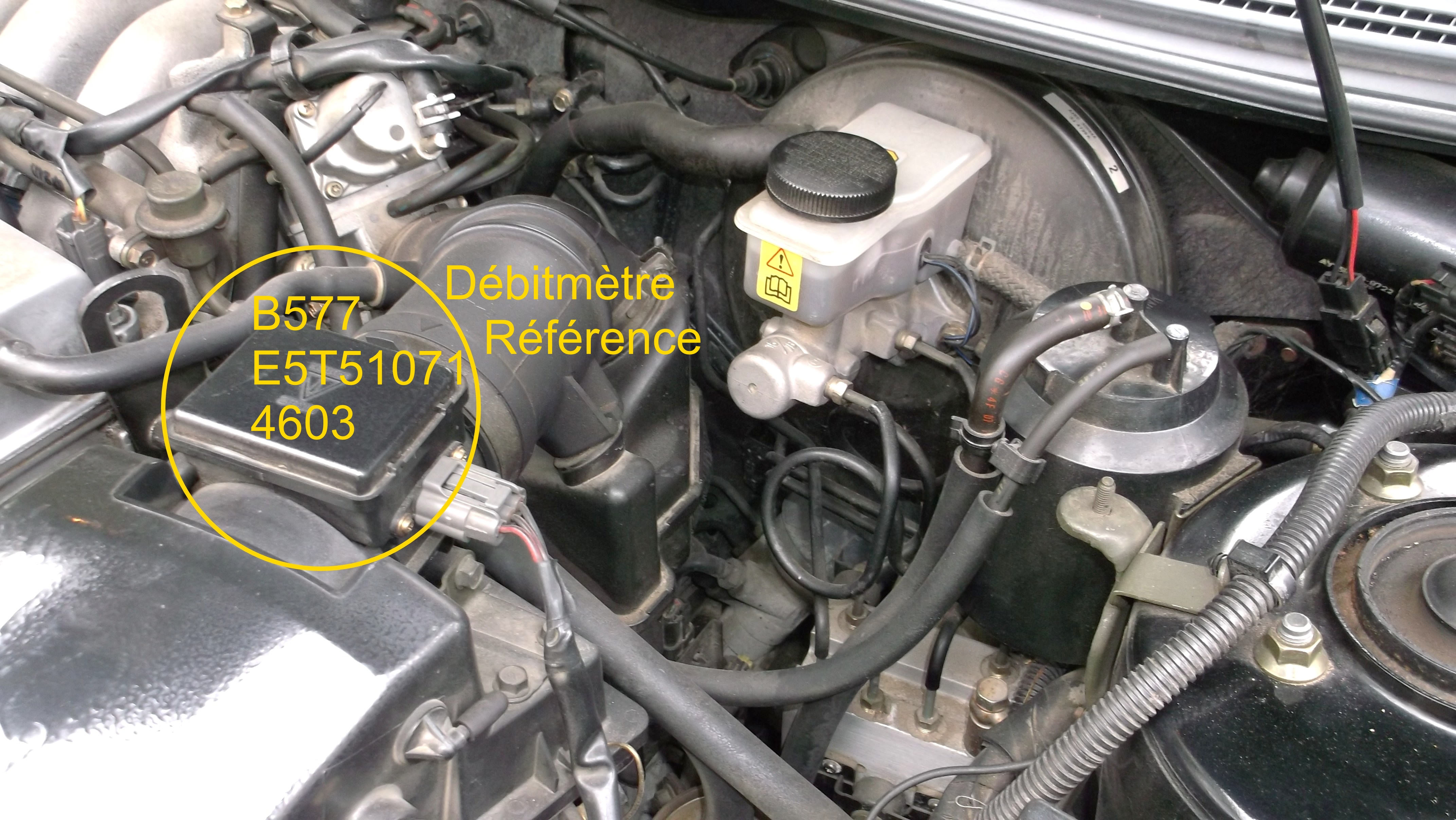

    Une autre photo avec mon débitmètre, Probe 16V année 94
    Pour les références, si j'en trouve ? Il faut que j'aille soulever le capot.
    EDIT : Référence du débitmètre d'origine ---> B577 E5T51071 4603
    Ces références sont inscrites du coté opposé à la prise 12 volts, on ne les voit pas sur cette photo.
    Je rajoute que 4603 est un numéro de série.

    Merci, exactement le même. Et sur des sites marchands de neuf, les références données sont les deux premières séries de chiffres, la dernière (celle qui diffère) n'est jamais là même, même pour ma voiture. Et ils sont compatible entre Ford et Mazda.
    Les références sont sur un autocollant gris sur la face opposé aux connecteur soit entre le débitmètre et le moteur.

    :up: .. Tu as les références de mon débitmètre d'origine, voir au dessus.

    Merci, alors je confirme bien que seules les deux premieres serie de chiffre sont les references constructeurs (B577 E5T51071), la dernière serie de 4 chiffres a la fin est systématiquement différente et a priorit sans consequence: je nai pas trouvé deux debitmetres identique avec cette dernière serie de chiffre identique egalement, il y a meme des serie avec des lettres. (jai trouvé un B577 E5T51071 3Y45 pour probe mx6 626 2.0)
    D'ailleurs le vendeur qui me renvoi un autre debitmetre pour mazda mx6, 626 (fs) sous la meme ref que le premier (b577 E5T51071) ne precise pas les 4 derniers chiffres, et ils sont diffrents.
    Débitmètre - ma Probe se prend pour un diesel [RESOLU] 07 Jui 2016 20:38 #176612
    Les 4 derniers caractères sont le numéro de série ;)
